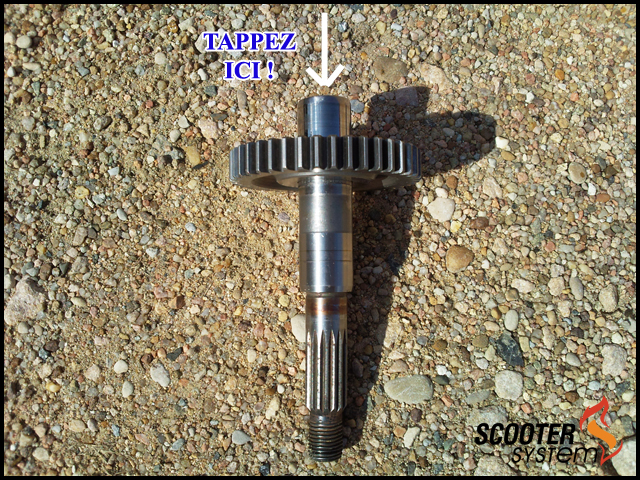

Vous désirez modifier la transmission secondaire du second ensemble, à savoir axe de roue + pignon secondaire ? Il faut procéder de la même manière. Pour ôter le pignon, tapez (toujours à l'aide d'une cale) dans le sens indiqué sur la photo suivante ou utilisez une presse :
.jpg)
Remontez ensuite votre nouveau pignon en utilisant la même technique que précédemment. Attention, votre pignon doit venir se loger exactement au même endroit que le précédent. Pour en être bien sûr, nous vous conseillons de "marquer" votre arbre de roue à l'aide d'un feutre par exemple.
