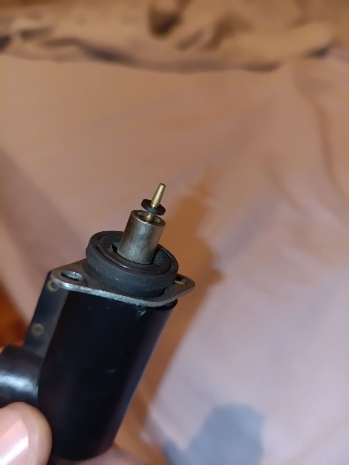

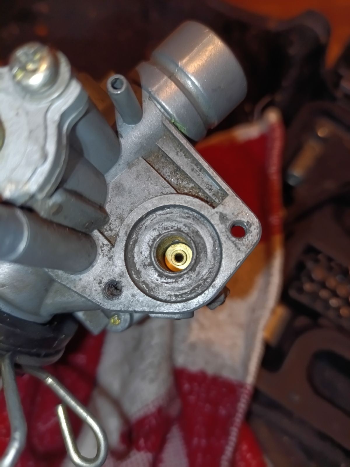

Non j'arrive pas à envoyer la photo du point de toi mais bon elle a quand même marqué un petit cercle sous la pointe Regarde quand même c'est bizarre ça c'est le starter du carburateur que j'ai acheté d'occasion sur leboncoin il y a même pas l'aiguille donc j'ai tiré un peu pour voir avec une pince pour voir s'il était coincé et là c'est drôle le scooter il remarche est-ce que c'est normal d'avoir un starter sans aiguille ? Alors que sur la dernière photo c'est le starter de mon carburateur d'origine
Alors mon carburateur est un PZ 19 JB donc je suppose que c'est gicleur 19 et c'est d'origine je parle celui d'origine je vais tout nettoyer je l'ai regardé de près donc qu'est-ce qui pourrait empêcher de démarrer quand je mets le carburateur pour moi ça peut être que le starter ou alors changer le pointeau sur ce carburateur le siège de pointeau ne s'enlève pas. Je mets une photo du pointeau de près Non j'arrive pas à envoyer la photo du point de toi mais bon elle a quand même marqué un petit cercle sous la pointe
