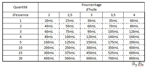

  1. Salut à tous, avant hier soir un ****** m'a arraché la durite d'huile (et le filtre), je m'en suis rendu compte en sortant du travail à 22h, en retrouvant mon scooter dans une mare d'huile.. Ayant retrouvé le filtre à quelques mettre, j'ai tout remis en place, et étant un peu parano, j'ai tjs une petite fiole d'huile dans mon coffre, (~ 50 ml de quoi "huiler" 1L ou 2 d'essence) que j'ai mis dans le réservoir d'huile, en regardant avec une lampe torche j'ai vu que la durite était pleine de bulles d'air (logique elle à eu bien le temps de se vider) . Habitant à 9km je suis rentré comme ça en roulant très très doucement. Je n'ai eu aucun souci sur le trajet (pas de bruit bizarre ou de perte de performance), et en arrivant le scoot fumais tjs un peu et senté pas mal le mélange (donc encore de l'huile dans le système). Par précaution, j'ai rempli le réservoir d'essence de mélange à 2,5% en plus d'avoir refait le plein d'huile , depuis j'ai fais 60 bornes sans aucun soucis, il marche toujours aussi bien (et plus de trace de bulles dans la durite). Vous pensez qu'il à "morflé" , ou sinon un truc que je devrai vérifier ? (et si d'ailleurs vous avez une idée de pourquoi on m'a arraché la durite, je suis preneur.. <_< ) Merci par avance =)
  2. Niveau huile, si tu roule à la 100% synthèse (celle de Leclerc, la Extralub 100% Synthèse à un très bon rapport qualité/prix) , je te conseil de rouler à environ 2,5 % Regarde comment la pompe à huile à été bidouillée .. c'est pas bon qu'elle tourne à sec ! Soit elle doit être retirée soit une durite pleine d'huile en circuit fermé (de la sortie de la pompe à sont entrée, histoire qu'elle brasse de l'huile).

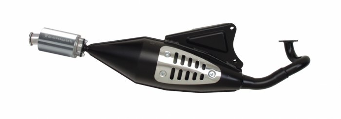

  9. Salut à tous, la semaine dernière j'ai fais poser chez mon pro un pot Tecnigas Silent Sport suite à la casse de mon Touring. (Leovince étant en faillite, ils ne sont plus livrés en Touring). Avec le Touring j'avais un gicleur de 63 (carburateur de 17) et je consommer environs 4.7 L/100 , lors des réglages mon pro à du augmenter le gicleur pour le nouveau pot, il m'a qu'il avait rajouté 10 pts, donc logiquement gicleur de 73 (ça me parait beaucoup o_O , mais la bougie est marron crème). Le scooter marche vraiment pas mal, un peu moins pêchu au démarrage qu'avec le Touring mais meilleur allonge, et plus de couple, le seul défaut c'est qu'à chaud l’embrayage accroche trop top, pour bien faire il faudrait changer les ressorts je pense .. Par contre, le soucis, c'est la consommation, j'ai fais 2 pleins, et en notant le kilométrage, ça me donne une moyenne de 5.7 L/100 , c'est pas beaucoup ?! :o Ce n'est pas la section, mais je profite du post, les galets n'étant pas livré avec le pot, et comme il s'agit d'un pot "type origine", on m'a dit qu'il fallait les même galets que le Sito, du coups j'ai fais mettre des 6Gr, un peu au pif du coups :D2
  10. Je pencherais soit pour pompe à huile qui déconne (trop d'huile), soit gicleur trop gros. Normalement ta bougie doit être couleur brique/chocolat
  11. Oui le gicleur avait été changé pour du 63. Après avoir fais dans les 200 km comme ça, la bougie est couleur chocolat, peut être un chouia riche, mais ça n'a pas l'air dramatique :)
  12. Salut Ti-Paco972, non tout est d'origine, seulement variateur débridé, système anti pollution retiré (pot soudé au niveau du système anti-pollution). D’ailleurs il y à toujours la bride sur le pot, mon concessionnaire m'a dit que c'est inutile de la retirer que ça fait quasiment rien gagné, sur le coups j'étais douteux, mais effectivement, je roule aussi bien qu'avant mon pot Touring, lorsque j'avais un pot d'origine débridé, il à même un peu plus de couple en monté d'ailleurs, grâce au carburateur débridé je pense ?
