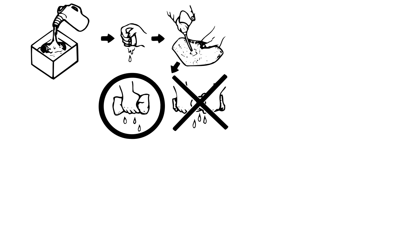

  8. oui il parle de la mousse, tu la lave à l'essence et tu remontes après sechage En fait ça se colle mais ça prend du temps, c'est pour ça qu'on noie le moteur avec l'huile s'il va coucher pour longtemps. Si je me rappellerai demain je vais te prendre des photos des segments collés, ils ont l'air d'être soudés
