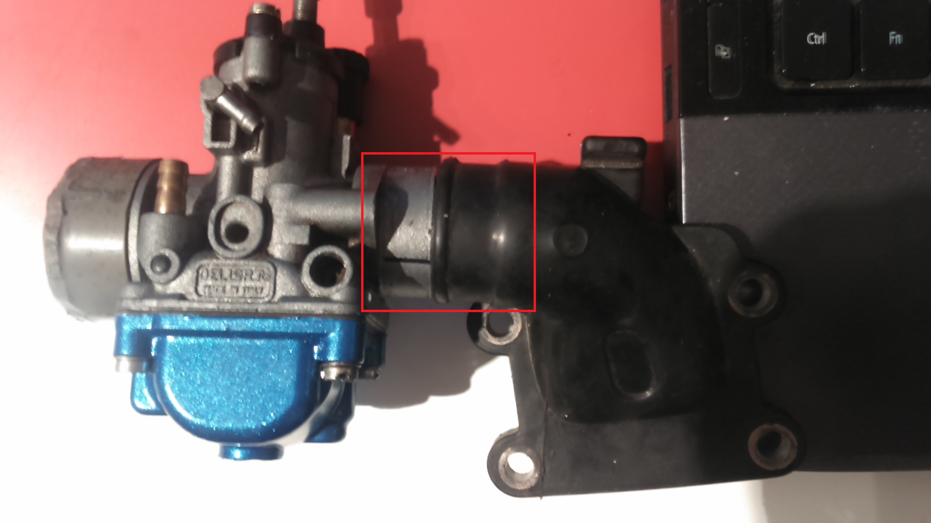

    Oui c'est un montage rigide pour le carburateur, et l'avantage pour moi de cette pipe c'est justement soit rigide( donc de risque d'usure lors de la liaison), le manchon livré avec me servira à faire la jonction entre la pipe et le carburateur.

    Si je rajoute une sorte de tuyau entre l’intérieur de la pipe et l’intérieur du carburateur ça risque rien?

    Si je mets un manchon serrer avec des colliers à la place du cadre rouge, je risque pas d'avoir des "fuites" ou autres?

    C'est pas le bon modele de carburateur que j'ai (PHBG 21 AS) donc pas compatible avec la pipe d'origine même en forcant, le seul moyen que j'ai si je veux le mettre c'est de trouver un manchon pour relié l'ensemble.

    Avec mon 21 faut queje trouve un moyen de pouvoir le relier à la pipe et racheter un carburateur ne m'arrange pas du tout car j'ai pas envie d'en faire collection. Et maintenant que je vais avoir le bon CDI et la clavette décalée je me dit que le 17,5 serai peu être suffisant.
