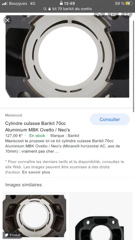

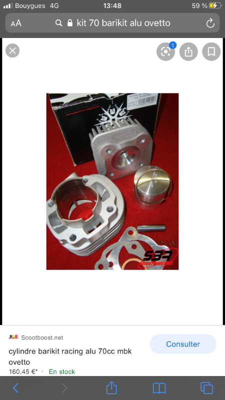

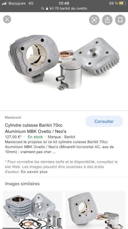

  1. Salut les gars quelqu’un aurais les digrammes du kit 70 barikit alu pour ovetto? Merci d’avance je vous met les photos du cylindre l’échappement m’a l’air plutot petit commme les transferes d’admision
    1. ninodu10150
      ninodu10150
      Salut.
      Attends confirmation mais le Barikit Alu et le Airsal T6 sont les mêmes il me semble.
      Diagramme ça ne doit pas voler très haut. Et oui la sortie d'échappement est vraiment petite, il faut gratter un peu.
      C'est solide et une fois l'échap agrandi ce n'est pas trop mal niveau perf.
      Si tu veux un kit vraiment sympa sans avoir à y toucher je te conseil le 70 Athéna Sport.
