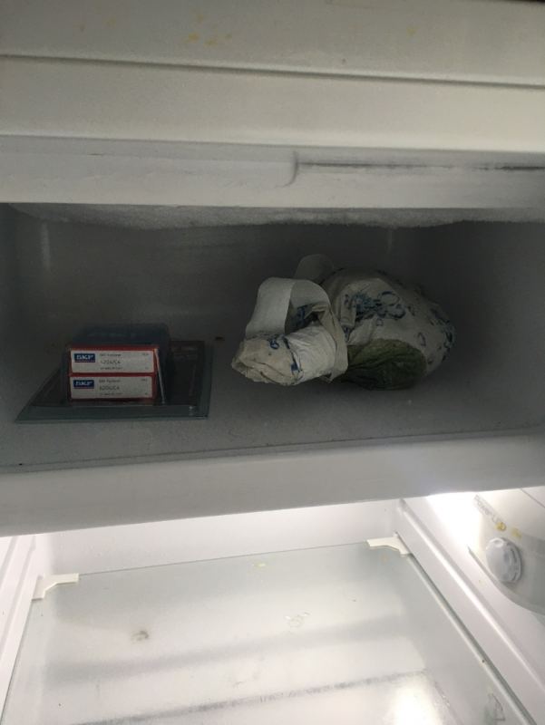

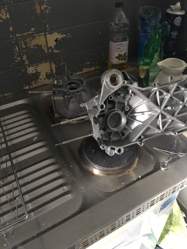

      tu chauffe bien comme il faut tes carter tu mets ton roulement puis une fois le centre du roulement bien chaud tu place le vilebrequin et sa tombe tout seul
      pour que sa rentre pas ces que tu as pas laisser assez longtemps ton roulement prendre la chaleur du carter
    3. Jimo37
      Jimo37
      Dac c’est bon a savoir merci
    4. fred82000
      fred82000
      de rien je fais toujours comme sa moi
      et tu prend un petie chalumeaux de plombier ça coûte 30e un camping gaz plus une cartouche de gaz ces plus rapide a chauffer avec sa que un décapeur thermique
