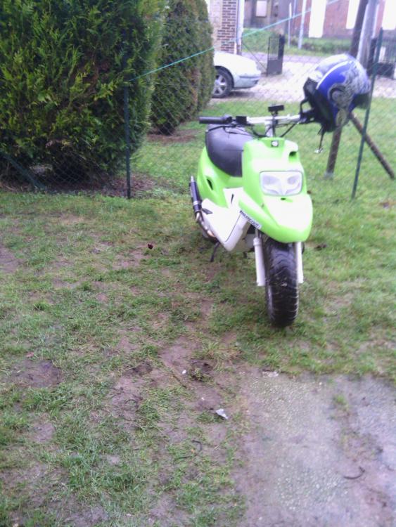

  7. bonjour, maintenan que j'ai presque fini la partie esthetique de mon booster :) je mattaque a la partie moteur voilà ce que je prevois Esthetique : -peinture perso vert pommes et blanc Ok -face avant Tnt ok -grille deco blanche ok -feux avant tun'r ok -feux ariere lexus clignotan integres ok -trape moteur tnt ok -guidon street + potence ok -compteur tnt multifonction : ok -jante 12 pour rocket blanche ok -cache turbine blanc ok -autocollant perso fait par Creadezif ok Moteur : -pot yasuni R black edition OK -carburateur 17.5 dell orto Ok -ressort de poussée jaune malossie Ok -Kit 70 Stage6 RACING [Donné genéreusement par Tom du Fofo ] -variateur Grande plage [Donné généreusement par Tom du fofo ] -cage a aiguil renforcé - Baa prépa avec mousse malossie voilà Vous voulez des photo? commentez :p
