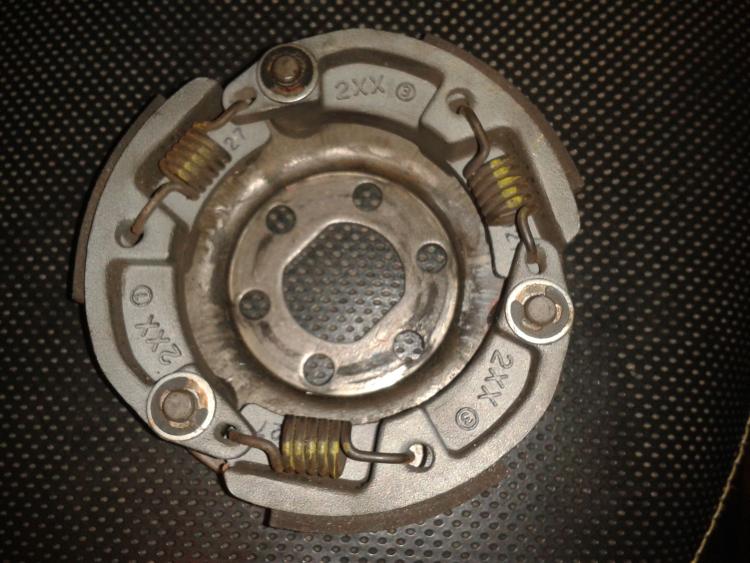

				scooter mbk - yamaha Embrayage sans le cache avec circlip
Maxou93 a répondu à un(e) question de Maxou93 dans Variation et transmission
Les clips on été remplacé la platine retiré, mais je pense que c'est ce qu'Alain voulait me dire aussi, merci bien -

				scooter mbk - yamaha Embrayage .. ?
Les gravures de série ne sont pas placé au même endroit mais effectivement on dirais que c'est lui, bon ben je garde mon bon vieux mhr ducoup -
c'est bien ce qui me semblait merci -
Il n'y a aucune gravure dessus à par ce qu'on voit sur la photo, il est casi neuf -
D'accord merci, c'est justement un embrayage malossi delta clutch -
Maxou93 a posté une question dans Variation et transmission
Salut les gars en remontant mon embrayage après voir changer mes ressorts, 1 circlip à sauté impossible de le retrouver, et j'en est un 2ème qui vient de se barrer et je me demande si j'enlève le cache ( je ne sais pas comment ça s'appelle ) entouré en vert si dessous risque quelques chose si je le supprime ( en rouge les circlips ) Merci d'avance, et pour infos j'ai fait une centaines de mettre pour test sans le cache et ça se porte bien -
