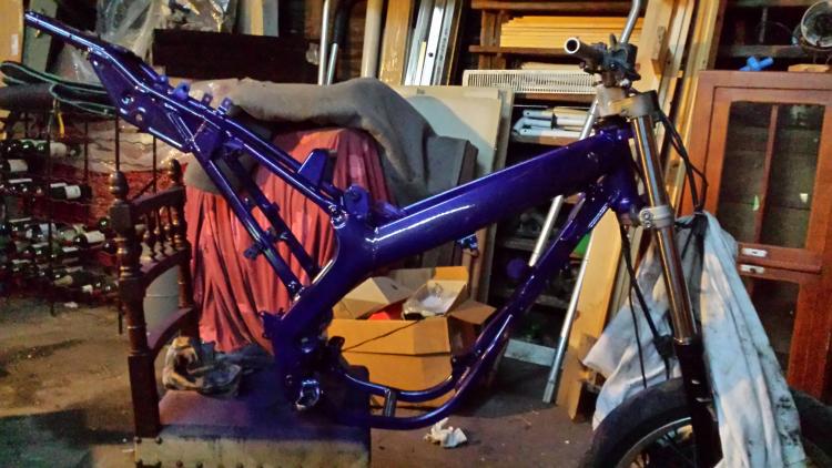

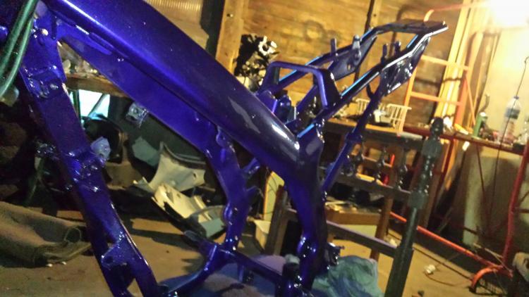

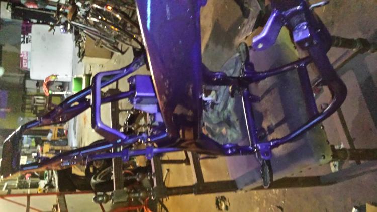

Personne d'autre ? Si ça peut en intéresser d'autre je precise que c pas la configuration finale ..surment beaucoup plus gros d'ici peu passage en 85cc voir + en course longe 44 voir 46 mm .. le temps que l'argent rentre je commence le projet avec du soft .. Alors après le cadre voilà les té de fourche en or , les fourreau en noir le bras oscilant peint en noir et j'ai récupérer des carénages de dt a refaire ( plus tard).. Quel pot choisir ? des ptits avis ? Doppler er2 Conti chr v4 D'autres photos attendent ;) Le moteur avant l'envoi chez mon pote pour le changement de roulements ,de vilebrequin et d'embrayage Et un montage a blanc de la partie cycle et carénages Qui veut voir ? -
salut après le ludix , voici mon projet dt parmakit .. Parite moteur disque Embrayage most et ressort most vilebrequin barikit piste cylindre parmakit 70 boîte a clapet artek lamelles 0.35 Pipe d'admi prépa carburateur de 21 dell orto phbg cornet ?? Pot conti CHr v4 ? ou doppler er2 ? allumage mvt rotor interne qui veut suivre ???? photo du cadre pour commencer
