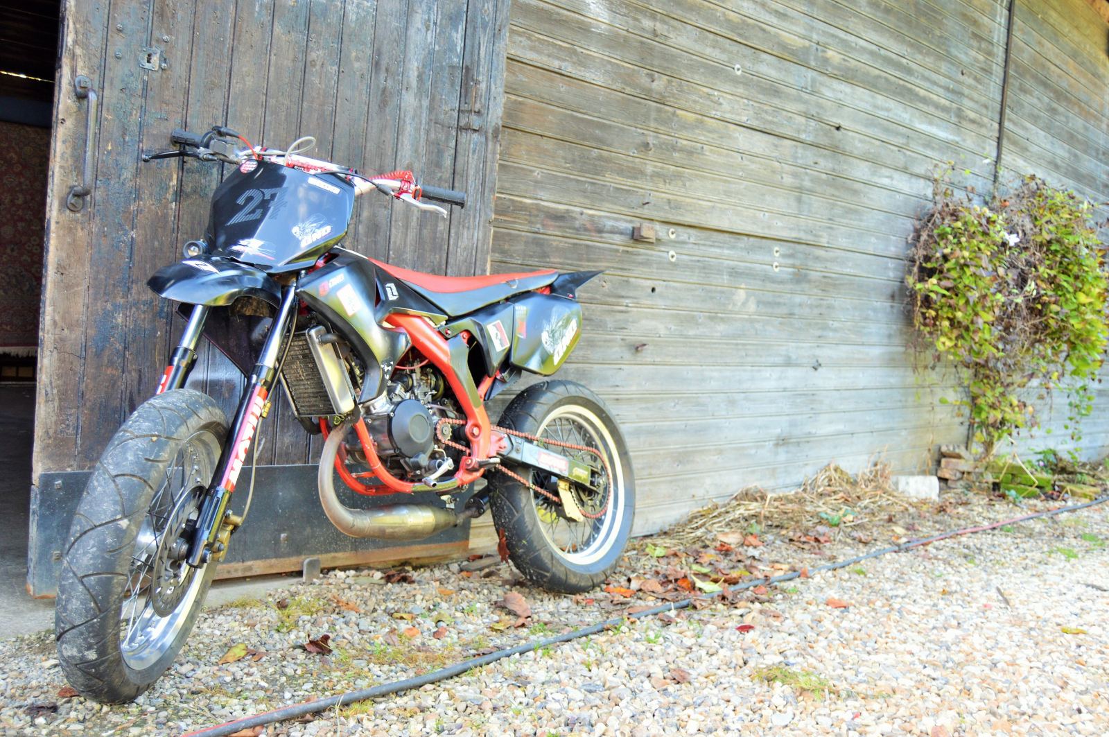

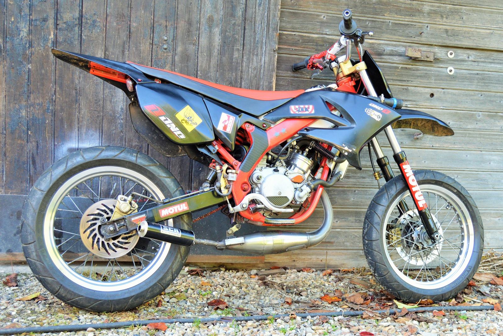

    photos DT 86 top
    configuration : bas moteur prépa kit 86 top perf racing piston prépa vilebrequin top perf course 44 allumage mvt integral 2 clapets artek prépa lamelles 035 mm brk pipe d'admi orientable type cr 85 carburateur 30 ysn filtre à air top perf pot doppler modif ..( sa depanne en atendant le mvt s race 90) transmi 13 /48 esthétique : peinture cadre perso covering carbon peinture perso noir brillant kit deco no end guidon victoria bull poignée d'embrayage cross tun r câble de gaz tun r rouge oburateur conti rouge kit deco stickers one plaque cross yzf 2008 Des avis ?? j'ai des vidéos de quand elle tourne sa marche fort avec une pointe avoisinant les 150 avec cette transmi
