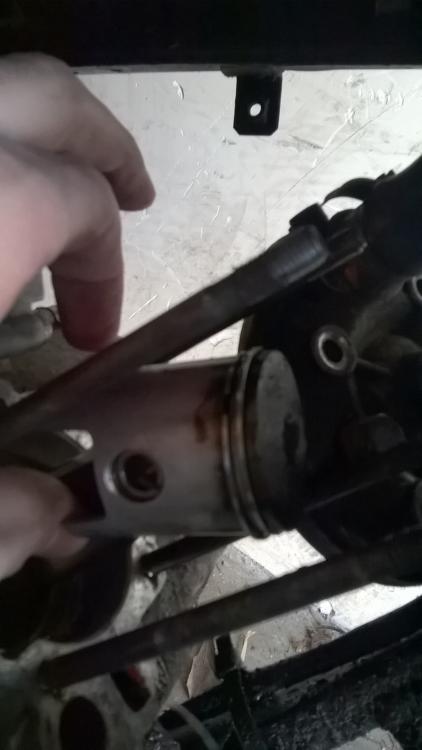

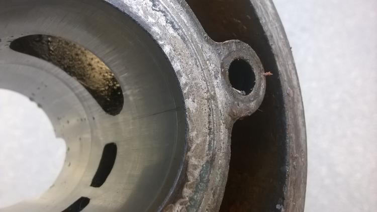

pour le cylindre sa ira même si il y a une petite perte de puissance. Du moment que ça roule ça me va. Oui sa prend forme, mais encore beaucoup de taf. Le pot n'est même pas encore fini niveau poncage.
Pour la culasse c'est les reste des joints. Mais c'est nettoyer. Le cylindre a une petite rayures, mais apparament il peut encore servir. Le piston quand a lui sera changer. Demain j apprete le réservoir, et je ponce le pot conti. Avec changemet de la cartouche pour une hebo, car la conti est percer.

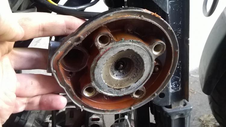

Non le joint était vraiment mort. ça me arriver vendredi midi. Le matin sa aller -
mécaboîte problème liquide refroidissement
luffy34970 a répondu à un(e) sujet de luffy34970 dans Diagnostic de panne
dans le pot il y avait un peu d'eau, environ la moitié d'une cannette de coca c'est cool je vais pouvoir garder mon cylindre, sa m'arrange -
Donc le resultat, joint de cullasse. Il y avait même du liquide dans le pot. Par contre il y a une petite rayure sur le cylindre. je peux la sentir quand je passe mon doigt. Il peut encore servir? Ce la m arangerais, j aurais juste le piston a changer -
