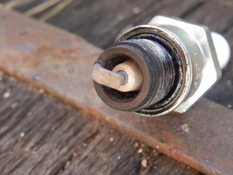

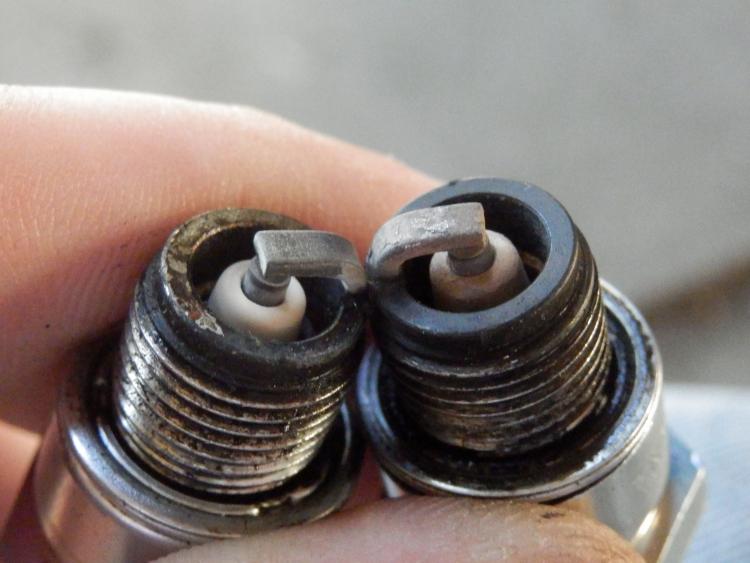

  18. oui mai en fait, ces la même bougie sur les deux photos et celle du bas refflet mal la vrais couleur en voilla d'autre prise a l'ombre

  24. j'ai enfin réussie a choper une couleur a peut pres correcte avec gicleur 88 points je vous mes 2 photo avec la vielle bougie qui me sert pour le teste de couleur visse de richesse non régler ces la même bougie sur les 2 photos du haut et une photo avec la vieille bougie du teste a coté de la nouvelle bougie qui a fonctionner sur 150km avec tout d'origine et bridé (elle me pares blanche) j'ai rouler 760km avec cette couleur de bougie ces bizarre quil ai rien vue a la révision vraiment blanche?ou ses pasqu'elle es trop neuve après en tout d'origine, je sais pas si sa pause problèmme?
  25. personne ne sais pourquoi ou ces pas votre cas
