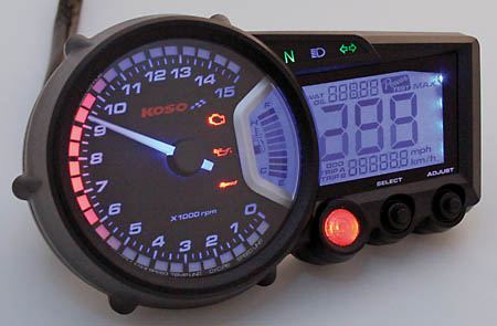

  6. Salut les amis j alimente un peu ici donc aujourd'hui réception et montage du pot leovince titanium montage des ressort jaune fournis avec le pot et galet de 7grs on passe a 5,7 ! Le corp du pot et ridicule par rapport à l origine mais je me retrouve agréablement surpris par sa performance Alors apres quelque essaie je tire un 80 compteur scoot sa accélération franchement et sa monte vite en vitesse se qui tres resonable en sachant que je n est pas débrider le carbu et la baa par contre on passera d un gicleur de 53 a 68 petite vidéo de la sonorité plutot sympa A venir pour la semaine prochaine la réception du nouveau compteur koso.....

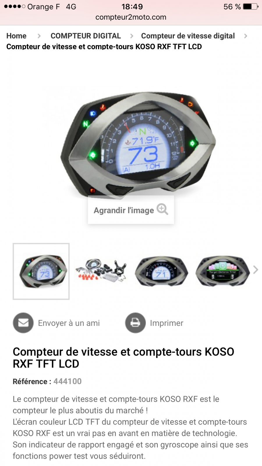

      Oue mdr n empeche que le pot je l ai recus en 4 jours d italie et un putin de compteur chez Compteur2moto en france commander lundi pas encore arrivé j enrage sévère la

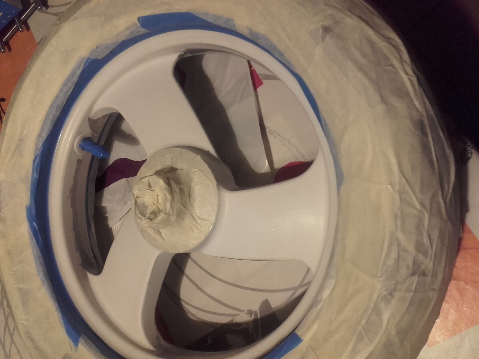

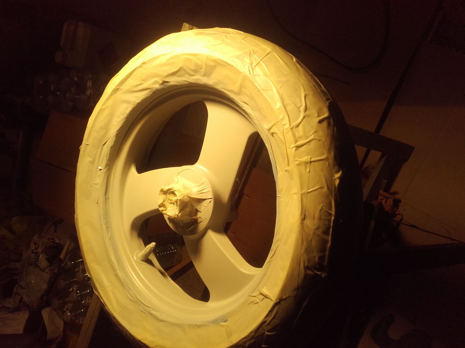

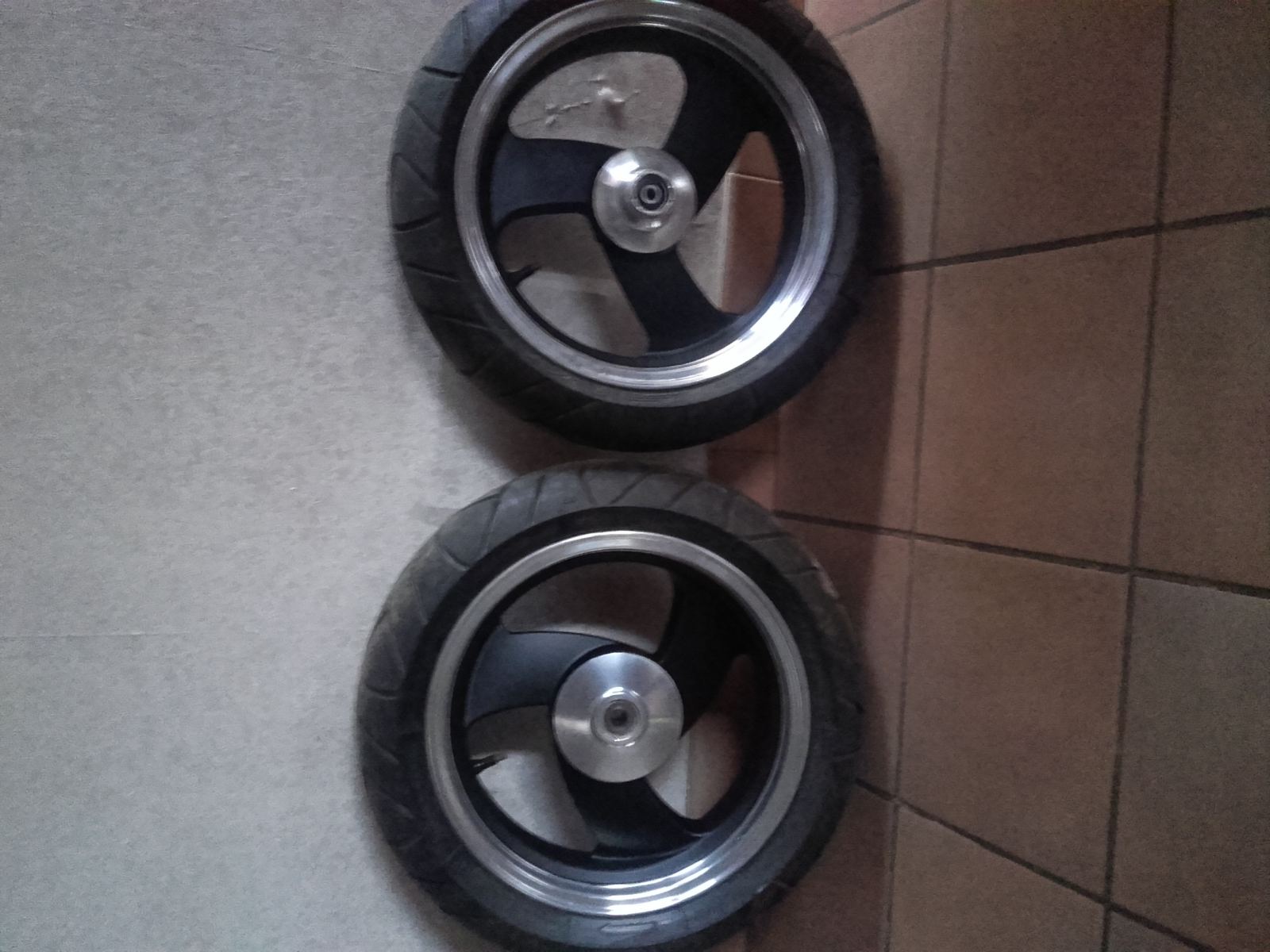

      ouai cligno boff
      si tu veu de la bonne peinture noir mate une seule adresse
      http://www.brestunt.com/bombe-de-peinture-mtn-94-art_fr_1826.html
      20170128_234609.thumb.jpg.6888219acf18342ebc4f3dea6a8d6d14.jpg20170129_090951.thumb.jpg.959dc4687a7e959a117bffedbd9041ec.jpg20170128_224707.thumb.jpg.82a4f9c256ac0c3a26b3075a38019ed5.jpg
    3. thierryt
      thierryt
      Houla vu la rareté des carénages je pense metre quelque sous chez le carrossier/peintre   Je ne pense pas me lancer là dedans j ai fait les jante de mon nitro bien propre mais la il y a de la surface et je ne suis pas peintre donc je laisse sa a ceux qui save faire.....
    4. bigbore_47
      bigbore_47
      cest le mieu
