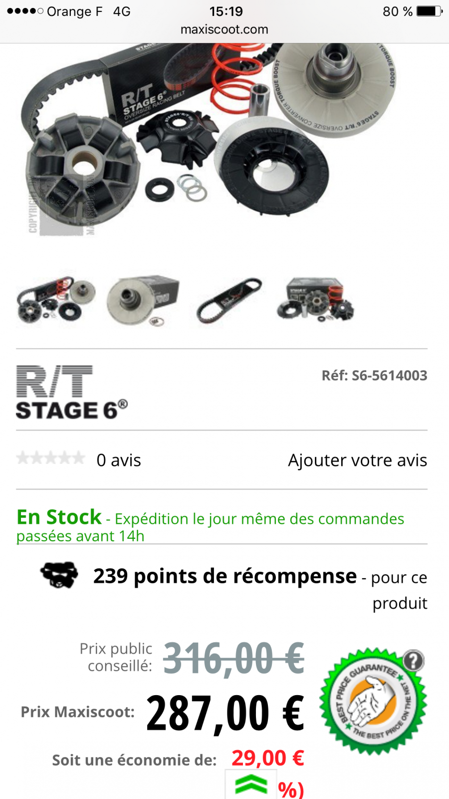

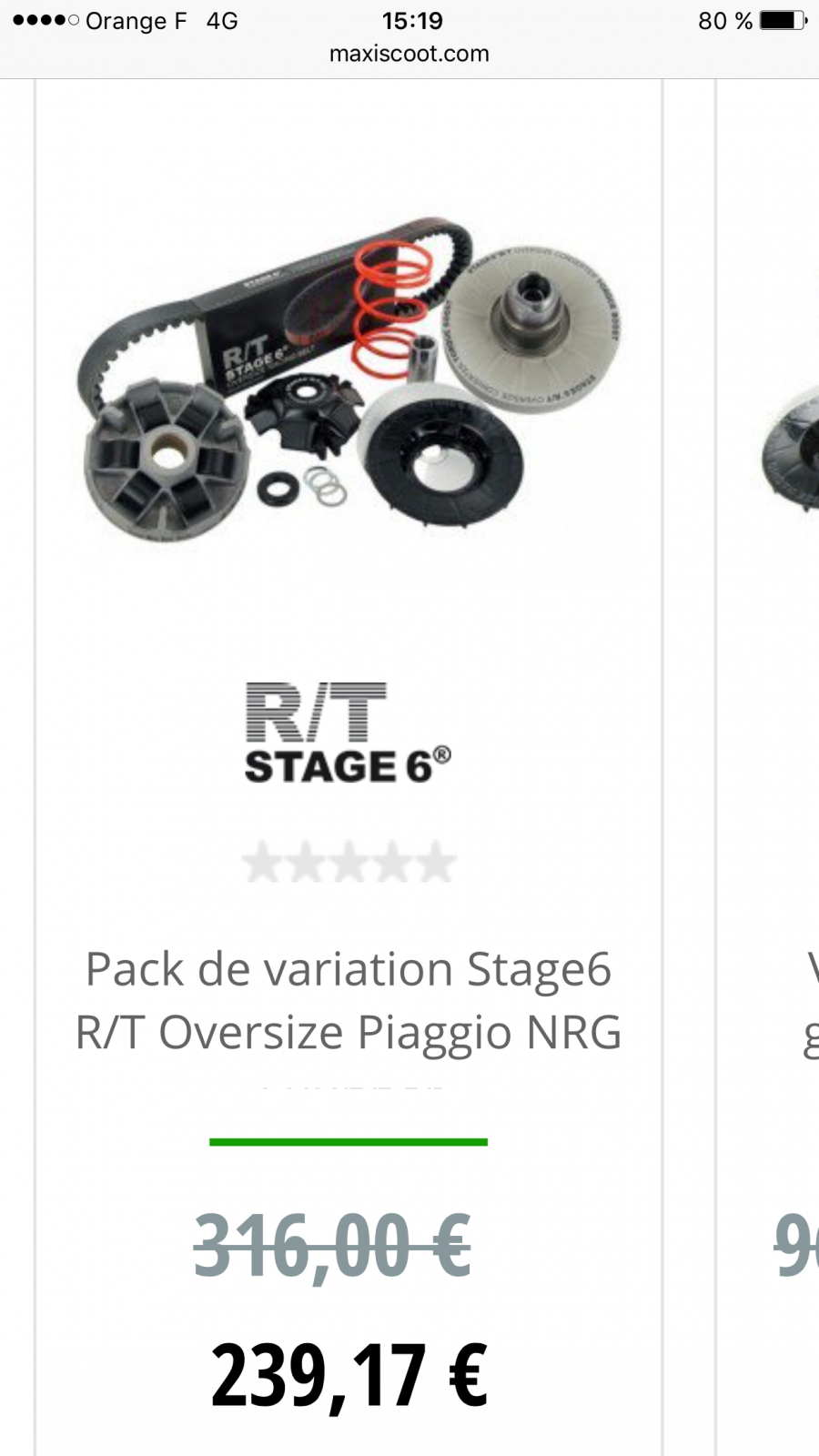

  6. Fausse joie et coup de geule du jours !!
    Pack GP Stage6 a 239€ !! Et quand on arrive sur la fiche produit il passe a 287€ !!
    Bravo maxiscoot !!

      Sa la fait aussi sur scootfast le 70 tpr a 149€je clique il passe à 200€ je suis revenu plus tard et c'était bon sa le faisait plus
    3. thierryt
      thierryt
      La pareil il est revenu au prix le plus cher pffff la haine

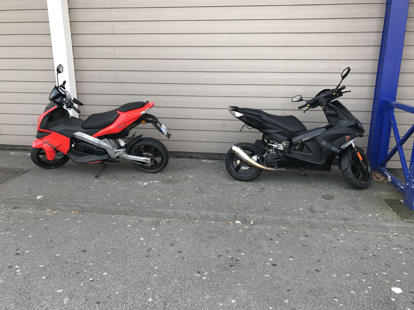

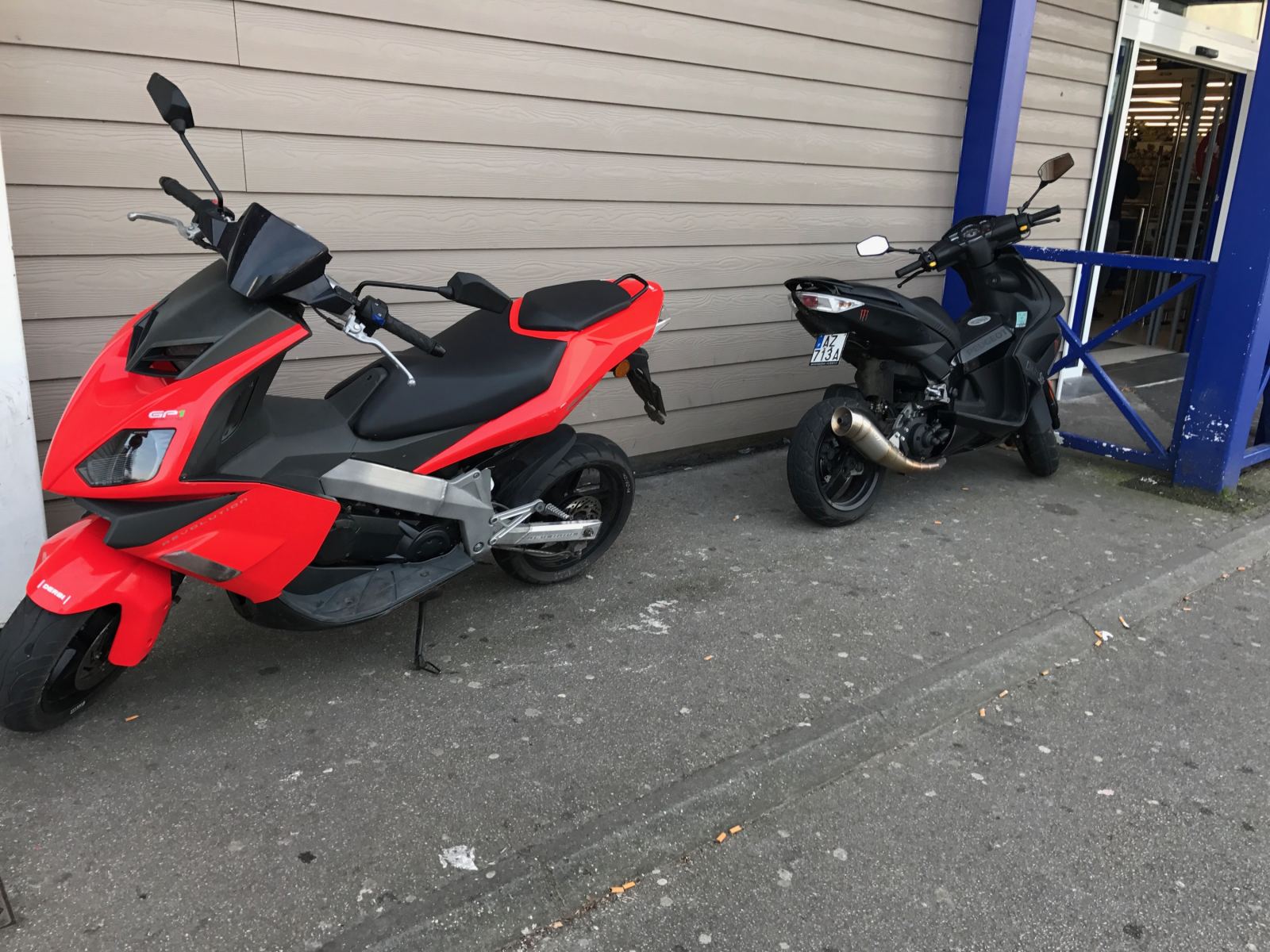

  23. Quand 2 rareté se rencontre sa donne sa les amis !!
    le jet force est neuf 2000 bornes seulement j'ai pas pu discuter avec le proprio dommage j aurais pu prendre quelque photo en plus
    2. thierryt
      thierryt
      @jeff lee  tu as oublié de  citer le Renault campus 50 aussi mdr
      la je fais la comparaison de deux scooter qui était en concurrence a la même periode et qui ne court pas les rue
      sinon oue il a le gabarit d un 125 j adore la conduite
