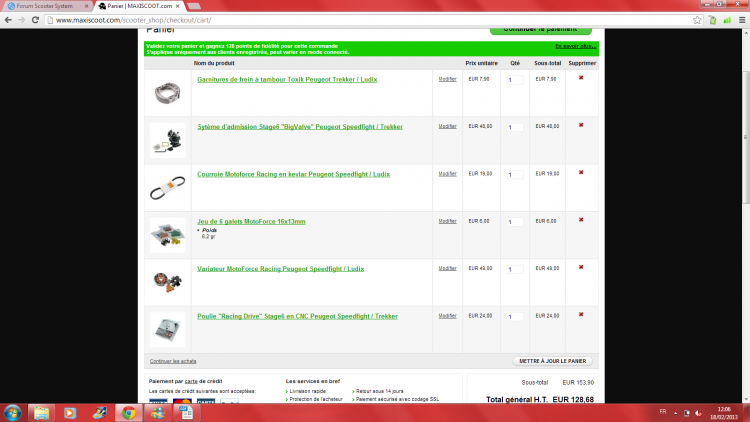

  20. :lol: Bon j'ai régler le problème avec Maxiscoot la commande vient d'être expedier ^^ Et pour le paiement refuser de la commande c'est normal Maxiscoot a pas encore prit l'argent de la première commande donc obliger d'attendre :|
  21. Salut tout le monde ! :) Allez je vous balance la commande que je viens de faire :D2 Ps : il mon mi paiement refuser ! Je vais resseyer demain :) et la commande va prendre du retard car quand j'ai commander les pièce était en stock maintenant il son en cours de réapprovisionnement !
