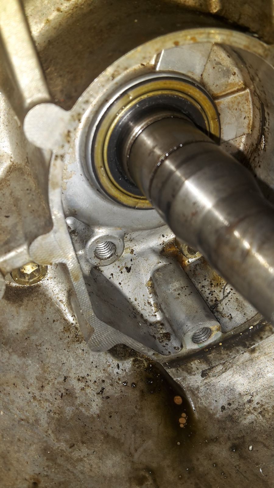

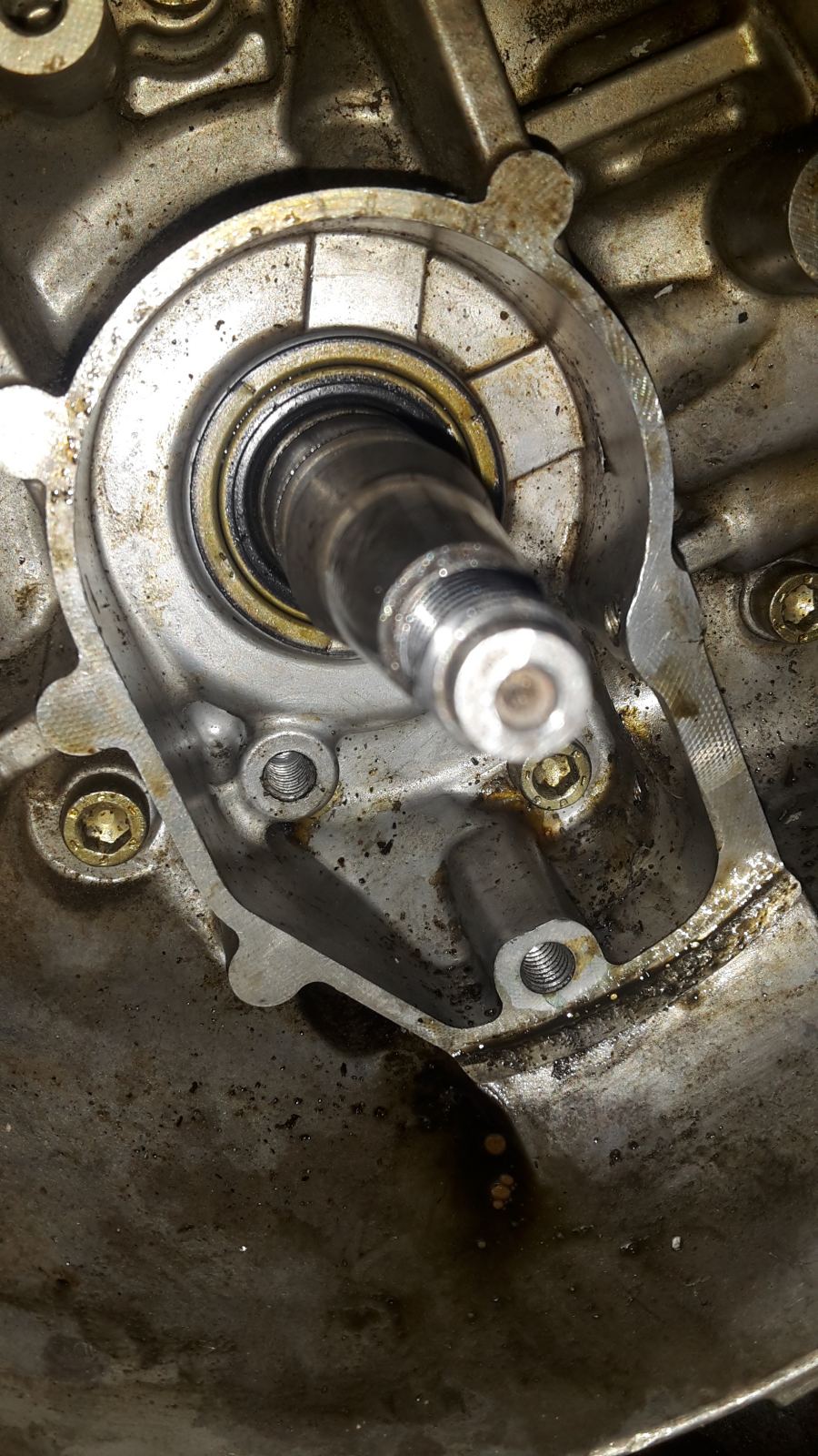

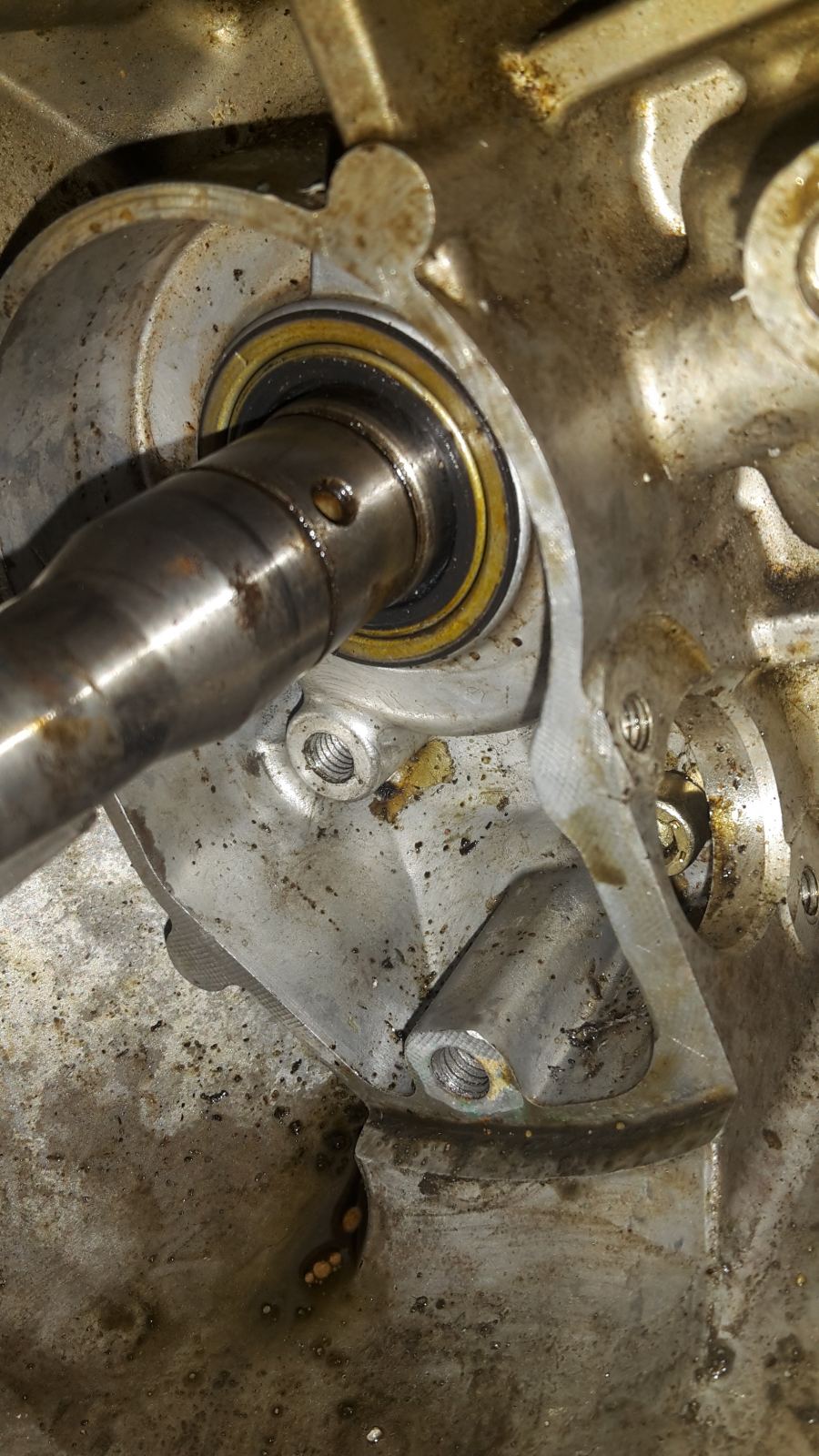

D'accord merci j'avais justement peur de les massacrer : ) Sinon j'ai trouvé une technique : c'est de se servir du carter moteur comme une presse. Il faut juste mettre une douille de la taille de l'exterieur du roulement. Je l'ai fait nickel ! voilà les photos : -
scooter mbk - yamaha Roulement vilebrequin rentre pas
Mardzz734 a posté une question dans Moteur et préparation
Salut tout le monde je suis en galère la ! J'ai voulu changer mes roulements le 1er est rentré sans soucis mais le 2eme est bloqué au milieux ! J'ai chzuffé les carters et les roulements était au congélateur aussi... Comment faire ? J'ai beau tapé au centre ou sur les cotés sa rentre pas Merci -
