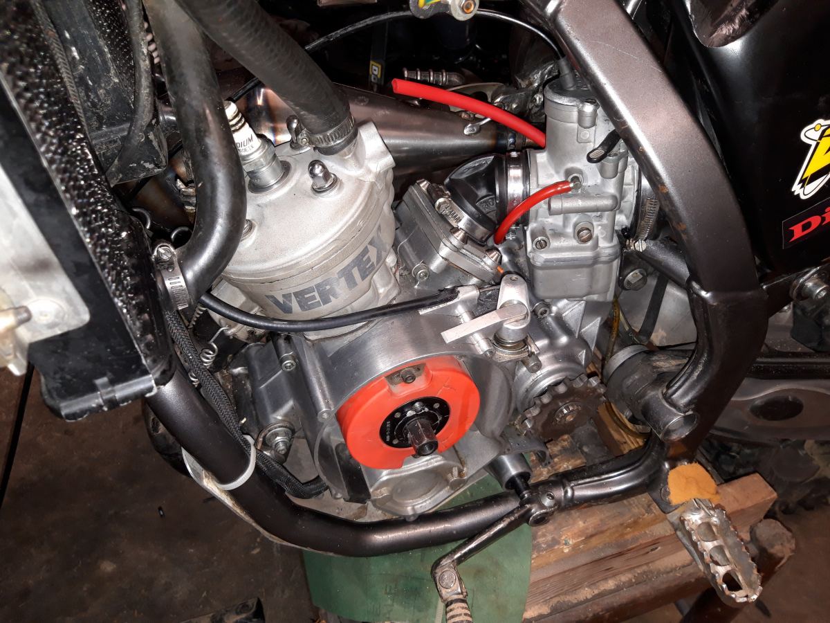

Tu sais qd tu passes de 28 a 34mm et d'un premium a un DD la forme du boisseau heuuuu tu fais plus gaffe!!!.Je viens de la faire démarrer c hyper violent pour un démarrage a froid je me suis fais surprendre! G tout eteind direct(il était 1h du mat)fait chier maintenant j'ai hate de tester Pour la consommation je fais 1/2 plein pour rouler 3h sur terrain pause inclus et il reste un fond je me rend pas compte en fait -
mécaboîte proto beta enduro/cross by fi
Fifi18 a répondu à un(e) sujet de betalarach dans Projets Tuning
Pour moi le bida est au dessus partout!!! Et ce que tu as pris pour un 50vortex c un top alu 86 avec piston vertex et bielle longue en course 44.9 Pour sortir du sable au taquet cette configuration va mieux que le facto ça tombe moins les tours donc plus besoin de changer de rapport A fallu "ruser" pour tout faire rentrer le phbe34us boisseau rond y est passé!! Sinon la cuve tapait dans le cadre idem pour le manchon et la pipe Au poil deuk j'te dis!!!mais ça touche pas! Au debut mon beta était en keihin pwk 35mm boisseau plat ca passait plus facilement mais il est sur le blaster maintenant je vais pas deshabiller Pierre pour habiller Paul... -
