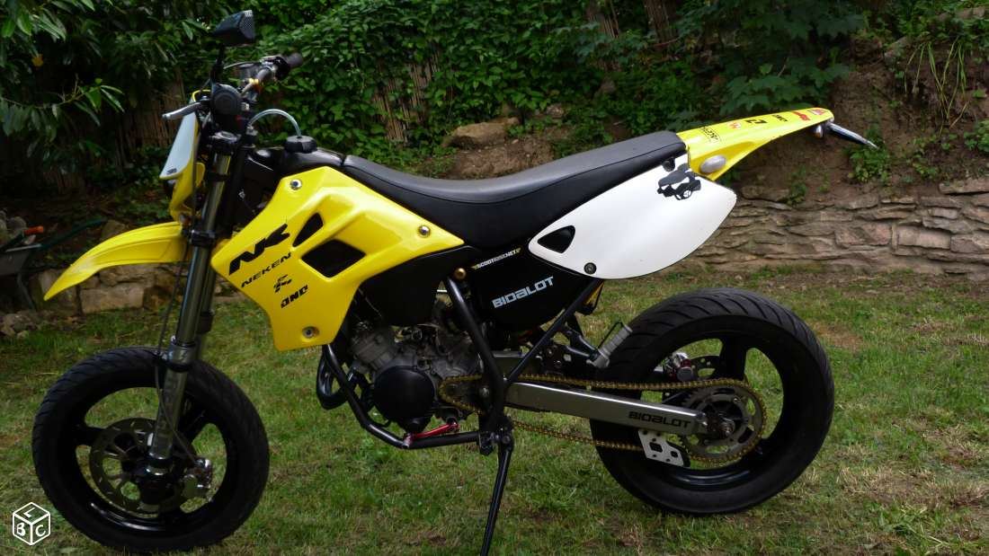

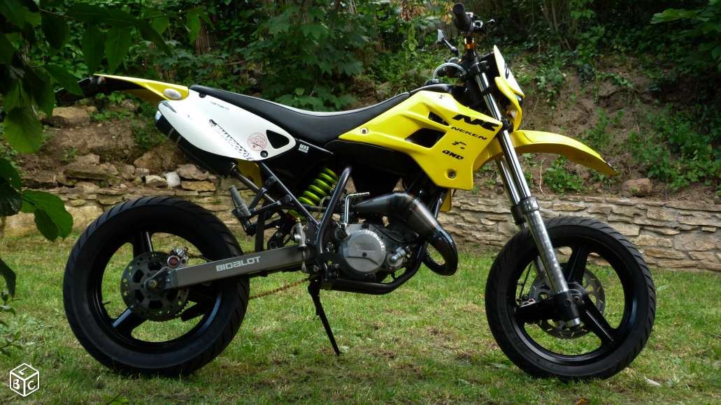

Vendu à Tours telle quelle!!! Le jour de la vente ma femme en a versé une larmichette tellement on en a fait avec cette brele!!!
