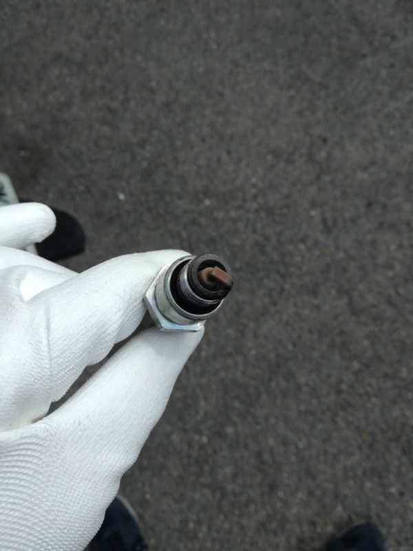

Salut Désolé de la réponse tardive alors j'ai démonté mon cylindre il y avait plein d essence noir ma bougie aussi je sais pas si c'est quand j'ai fait le test a l essence le joint cylindre était craquer en deux , donc je l'ai changé par un news que j'avais commander j'ai aussi mis un nouveau joint culasse . J'ai remis mon pot tt galets 7gr et ressort Stage6 j'ai changé ma mousse de filtre à air par mon ancienne que j'ai nettoyer c'est une doppler remis un joint neuf au niveau de la cartouche du pot , j'ai augmenter légèrement ma visse de richesse a 1tour 45 voici ma bougie pour la fumé j'en ai un peu au démarrage mais s'estompe rapidement après un coup de gaz mon ralenti faut que je le peaufine encore un peu . Alors maintenant je trouve que le pot fait pas mal de bruit test a la sortie il s'éteint correctement donc ça ne viens pas du joint de pot je n'ai pas réussi à enlevé la cartouche y à t'il de la laine de roche a l intérieur . Désolé pour ce long roman merci. -

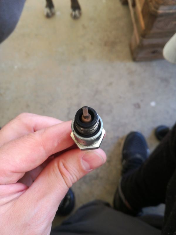

Bah j vais être franc avec toi, je devais aller chercher des billets de train pour mes enfants du coup j'ai fais le temps de chauffe et sur l aller et le retour j'ai fais des pointe en m arrêtent légèrement , et en rentrant je t'ai mis l'es photos . Es que ça peu faussée le résultat. -

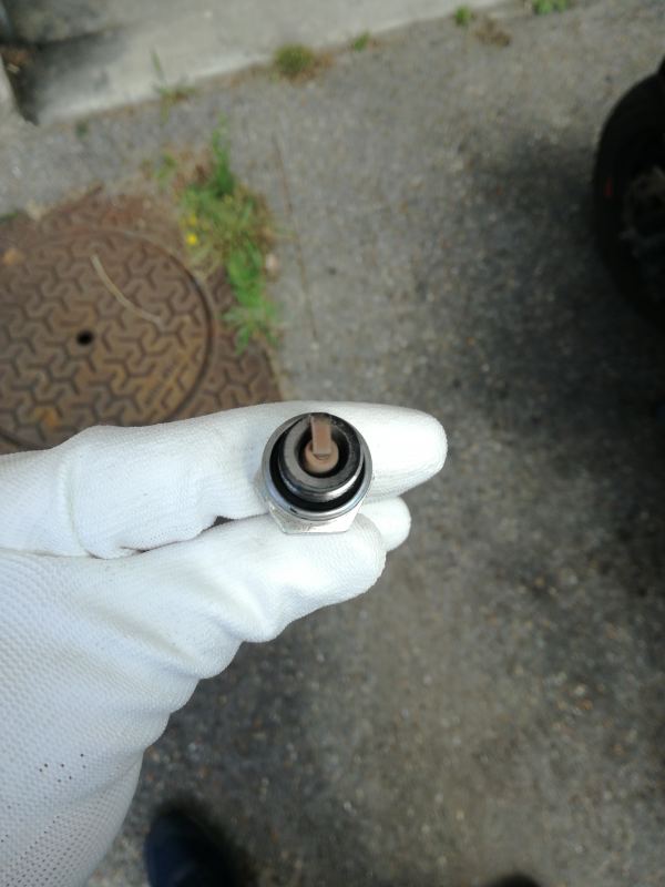

Merci de ta réponse j'ai oublié de préciser que mon cylindre et un top perf 50 j'ai mis le 62 et ma bougie et plutôt chocolats mais légèrement blanche quand même. -

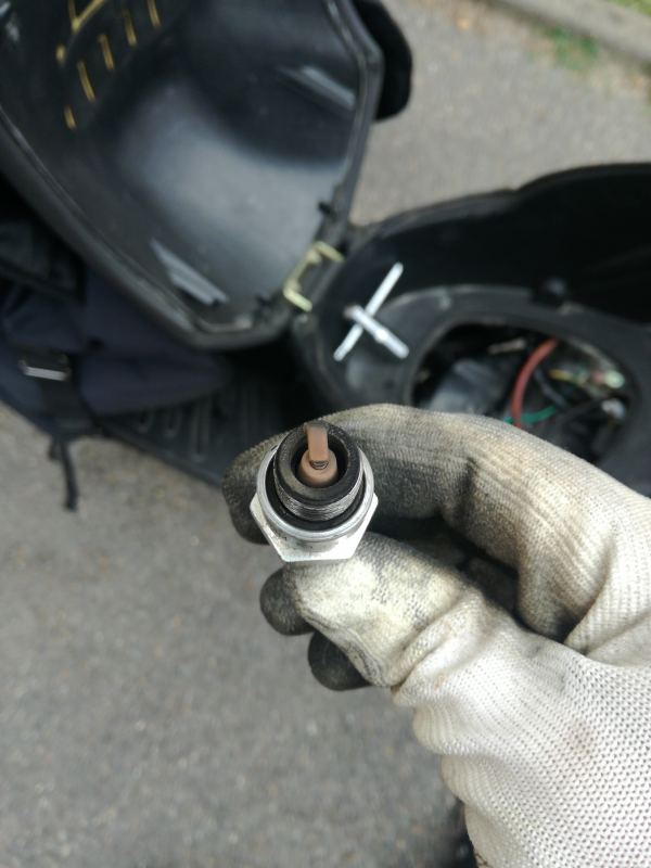

bonjour à tous @fred82000 @cedric62 @dada65 et les autres . Alors piston arrivé aujourd'hui remontage du hm puis test , du coup j'ai remis mon TT avec galets 7g et gicleur 62 j'ai pas tirés dedans je suis monté à 50 voire 60klm pas plus voici ma bougie pour plus de précaution j'ai rajouté 2 bouchon d huile dans mon réservoir le scoot part plutôt bien sauf que je viens de remarquer que de temps en temps j'ai comme l impression qu'il reste accélérer , mon câble d accélérateur et neuf . -
