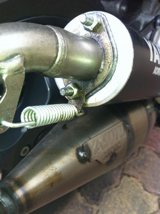

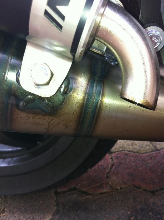

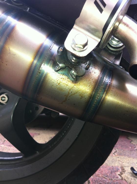

  13. Bonjour a tous :) voilà ca fait environ 100 kilomètres que j'ai changer de pot et pour l'instant voilà ma configuration : Nitro 2010 Yasuni R Ressort poussé jaune malossi Ressorts d'embrayage noir Stage6 (50%) Galets 4.5g ( en attente de multivar) Gicleur principal 72 Alors jusqu’à présent mon scoot marche plus tôt bien, j'ai fait les différents réglages suite a la pose du pot il tien le ralentie a chaud mais pas pratiquement pas a froid .... et je me suis aperçus que mon pot rejeter un sorte d'huile bizarre, certainement le mélange huile/essence ! Je viens de changer ma bougie car l'ancienne été apparemment "perlée" donc pas vraimment moyen de me fier a la couleurs de la bougie :/ () Alors d'abord est ce bien de l'huile et de l’essence que rejete mon pot, et quelles seraient les choses à faire pour y remédier ? Je pensse que je suis trop riche, et devrais diminuer mon gicleur ? .... Besoins d'avis ! Merci d'avance :)

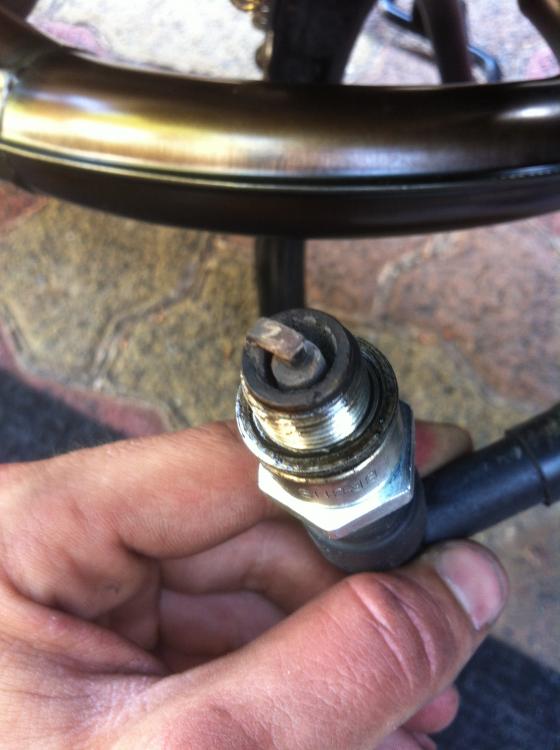

  18. non elle a 3000 km voilà la photo, en fait la on peux voir le "meilleur" coté, de l'autre c bien blanchâtre ... Vous penssez que c dangeureux ?
