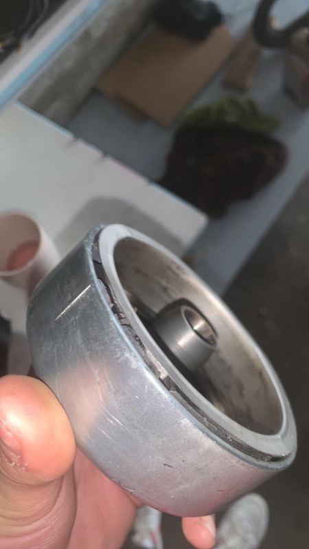

Un rotor ça ne se pète pas comme ça j'ai eu une derbi 1999 monter sur kit 70 carburateur de 19 je n'avais pas ces soucis, pourtant elle en a vue de toute les couleur, j'était intrépide à l'époque. C'était une sm je l'ais mis par la suite en enduro j'ai fait du cross après sur terrain accidenté etc... On m'as dis plus d'une fois que j'était singler. Une derbi ça encaisse normalement, du moins la première version. A ce demander si avec le temps la qualité ça se perd. Bon je vous laisse j'ai un scooter qui se fait de plus en plus rare qui m'attend nitro 1997 quelques réparation à faire dessus, le souci certaine pièces coûte une fortune sur ce model et les trouver d'occasion n'est pas toujours chose facile. Bonne après midi à vous. -
