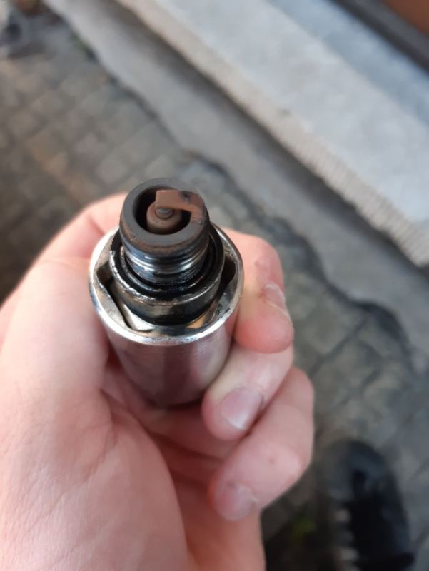

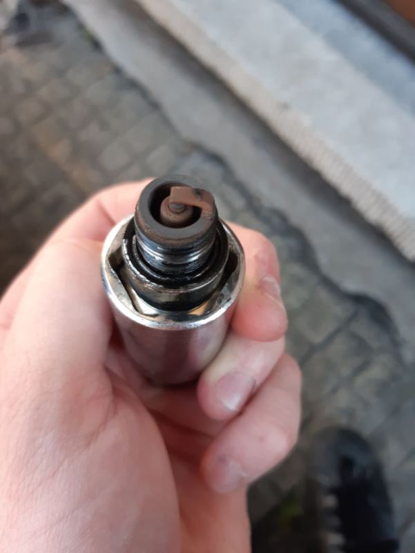

    scooter mbk - yamaha Avis bougie
    Bonjour, Pouvez-vous me dire si la couleur de ma bougie est correct ? J'ai tendance à avoir des BRRR 1/4 de poignée. J'ai aussi remarqué que en descendant une rue, sans mettre de gaz, le scooter a tendance à vouloir se couper. L'huile sur le filetage c'est normal ? Yamaha Neos 2t de 2008 Merci
  18. Salut, sur mon Neos, j’ai plus ou moins la même chose que toi. je suis en ressort jaune Polini et un ressort jaune de pousser Malossi, et galets de 5gr le Yasuni R est débridé des deux côtés.
