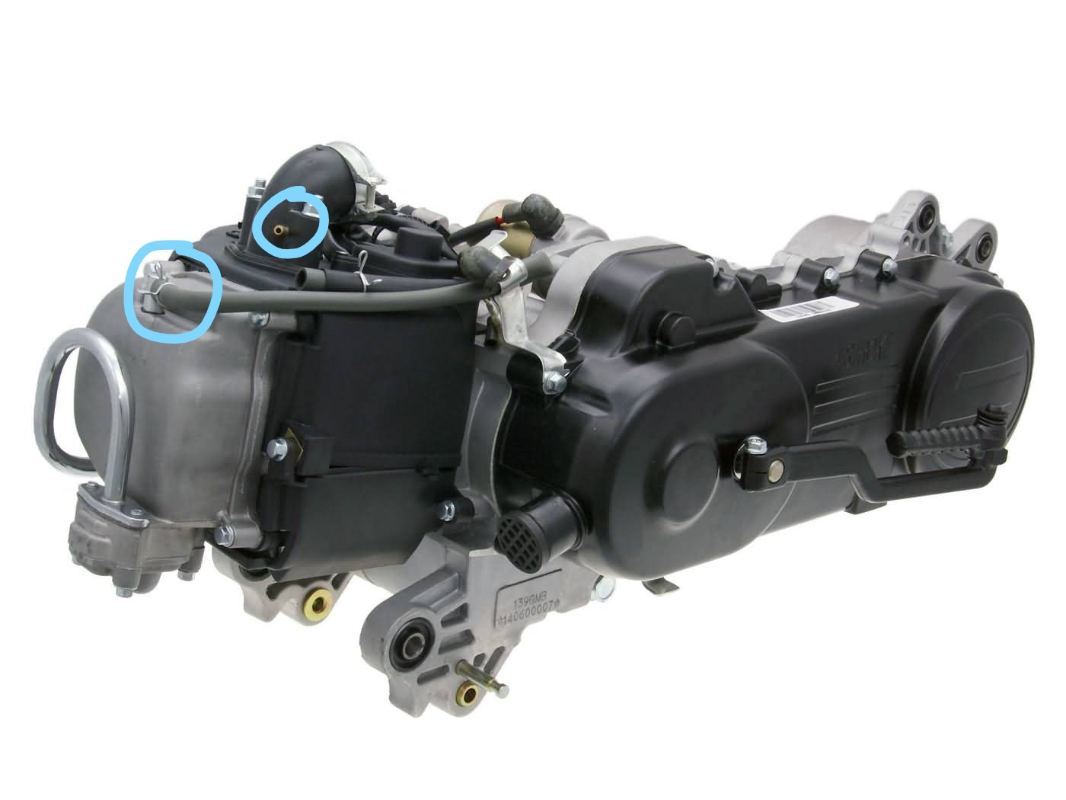

bonjour j'ai exactement le même que sur la photo entouré ensuite sur mon carburateur j'ai 2 petite trou donc essence est trop plein donc j'ai vue fallait boucher la sortie de la pipe est la sortie de la culasse je sais pas ou elle va donc si on peux m'éclaircir est pour vous combien au niveau soupape admission et échappement j'ai mis 0.10 chacun d'après une vidéo je sèche je suisa deux doigt de racheté un moteur -

Ca sert à quoi les dépression sur les pipe j'ai aussi une sortie sur la tête culasse je sais pas ce sers a quoi -
