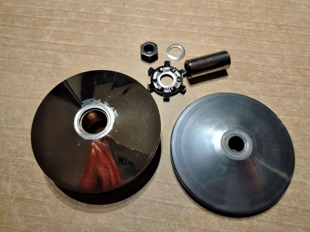

tu la enlever du vilebrequin ou non? -
scooter chinois Problème scooter qui consomme trop
cedric62 a répondu à un(e) question de Symsimon dans Diagnostic de panne
que veut tu dire la parti joue mobile bouge pa? -

bonjour , a pour toi rouler dans ton jardin si t'enleve la rondelle... Tu vas surtout libéré le moteur , ca lui fera pas de mal du tout. tu peux gagner 15km/h pour pas m'avancer de trop. Moi sur mon ludix je n'et rien fait en réglage. seul moment ou tu commence les réglages c'est quand tu mets de nouvelle pieces. pot , variateur , kit etc. démonte ton carburateur nettoie le à fond , boîte à air mousse aussi , et change de bougie. -

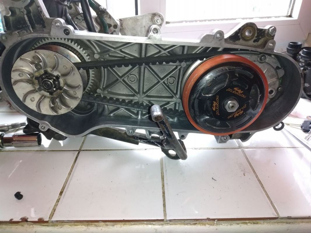

bonjour , a tous , Merci dada65 je vais faire un résumé des dernière chose mis sur le scoot , et ma configuration complète. configuration Cyl/pist/culasse = Top perf fonte Trophy 70cc vilebrequin = Artek K2 (noire et rouge) Roulement = SKF C3 acier Admission = pipe clapet Origine (lamelle carbonne 0.32mm) Carburateur = Polini CP19mm (Gicleur PP 85) (Clips aiguille avant dernier cran en bas de aiguille) Richesse chez pas... boîte à air = Artek K1 Ouverture supplémentaire non ouverte Pot = Yasuni R cartouche Red Variateur = Artek K2 GP galet de 5.5gr X 6 courroie = Malossi X Belt Correcteur de couple = Origine ressort de poussée = ca vient d'un Agility 4temp 50cc et y vas très bien!!!! bien dure + que l'origine et plus dure qu'un Bleu polini. Embrayage = Polini for race3 Ressort Vert d'origine fournis avec Transmission = primaire Doppler 15x33 Tirage rapide = Watts alu type cross Huile transmission = Most G105 (oui il y a une différence de fluidité et de facilité pour la roue arrière) Huile Moteur = 2% Castrol Power 1 racing (bidon doré) voilà un peu pour la configuration moteur. Comportement du scoot depuis l'installation du pot , Niveau Bruit , C'est pareil que le doppler. Niveau Bas régime , moins creux , depart plus franc , et plus rapide le moteur gueule moins pour que le scoot parte en depart arrêter , Mi régime , je ne c'est pas encore vraiment , et vitesse de pointe pas encore tester sur grande route..... Pour ce qui est de ma bougie , Elle est inchangée en couleur. Donc parfait j'en suis content. Résumer des achat de ses dernier temps.... Bonne route a tous .
