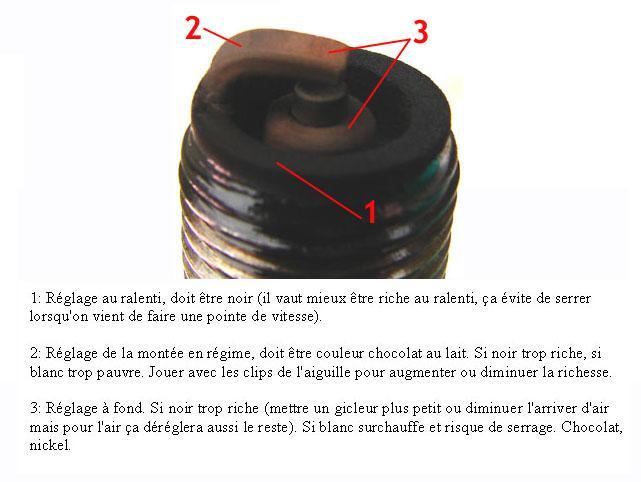

De rien ca devrais bien aider cette image , Moi j'ai régler mon scoot tip top ainsi. -
