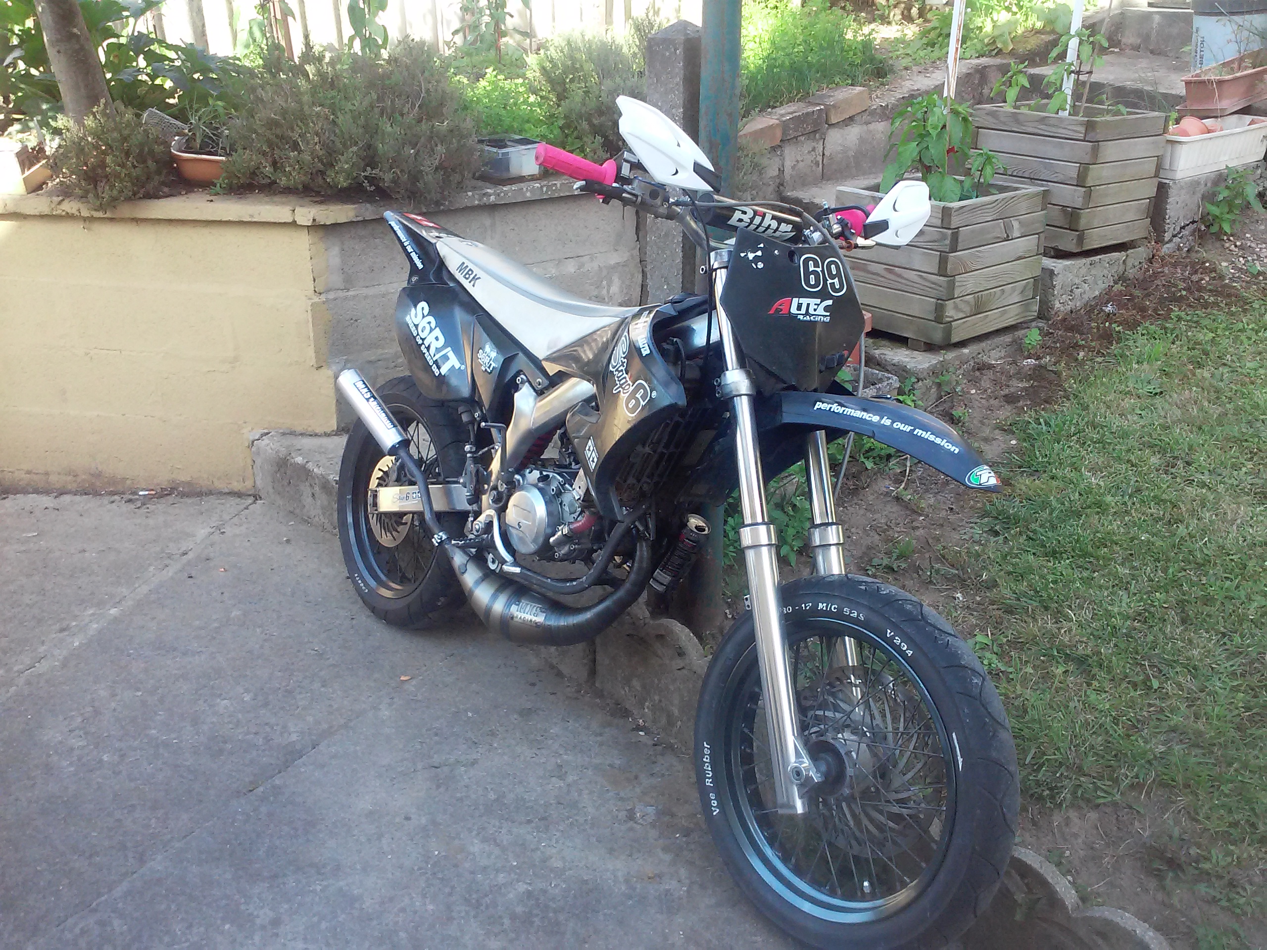

Bonjour,
Ca fais 3 semaines que j'ai monté mon moteur mais il ne marche pas bien, voici la configuration:
  • Pack Top Alu 86 et vilebrequin course 44
  • boîte à clapets MVT Racing CL60
  • Pot SCR 90cc
  • carburateur 24 PWK Stage6 Admi Libre
  • Allumage origine
En fait le problème c'est que au point mort si j'accellere à fond elle broute et fais un bruit de clapet.
Comme gicleur j'ai essayé 140, 125, 120, 115, 108, 105, 102, 100 et plus je déscends en gicleur plus elle broute tard.
Le problème c'est que j'ai pas de gicleurs plus petits que 100 et en plus ca me parait vraiment léger pour ce moteur et il ne me parais pas puissant. C'est surtout genant parce que quand je tire la 4 par ex et ben elle se met a brouter a un certain régime comme un rupteur et si je passe la 5 j'arrive dans un régime trop bas pour continuer a accéllerer car elle n'as pas assez de puissance.
Aussi je sais pas si c'est grave ou pas mais quand j'accélère à fond je vois de l'essence arriver dans la durite powerjet mais elle n'arrive pas jusqu'en haut.
[media=]
voilà merci de m'aider parce que pour l'instant je peux pas faire de la moto.
