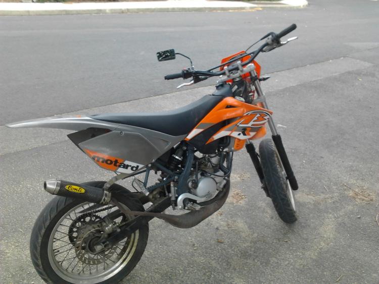

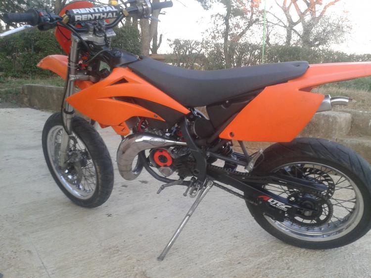

Bubulle Posté(e) le 9 mars 2014 Auteur Signaler Posté(e) le 9 mars 2014 C'est quand même mignon de passer de ça: à ça: Vous ne trouvez pas ? :D 2
Flo07200 Posté(e) le 9 mars 2014 Signaler Posté(e) le 9 mars 2014 Le pot Conti était plus classe :ninja: 1
Bubulle Posté(e) le 9 mars 2014 Auteur Signaler Posté(e) le 9 mars 2014 Non :) Ce traitre ! Il est à vendre si tu veux avoir la classe toi aussi :p
