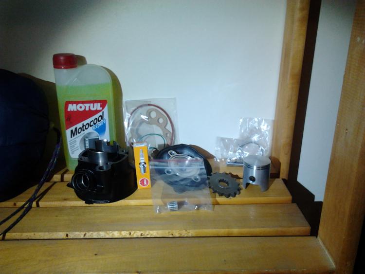

Bubulle Posté(e) le 27 octobre 2012 Auteur Signaler Posté(e) le 27 octobre 2012 Allez je reviens de chez mbk, le pro m'a d'ailleurs purgé le frein arrière et remis le pignon de sortie de boîte gratuitement ( c''est pas beau sa? :D ) voilà les photos du matos: En gros il y a: liquide de refroidissement, cage à aiguille italkit, gicleur de 140, kit avec piston culasse segments joins etc, pignon de 15 :) 2
Djo Posté(e) le 27 octobre 2012 Signaler Posté(e) le 27 octobre 2012 (modifié) Powa, du liquide de refroidissement jaune - j'en veux *_* (pour la drd en jaune fluo :bave:) :P Mais bien la commande :D Modifié le 27 octobre 2012 par jo254
Bubulle Posté(e) le 27 octobre 2012 Auteur Signaler Posté(e) le 27 octobre 2012 Powa, du liquide de refroidissement jaune - j'en veux *_* (pour la drd en jaune fluo :bave:) :P Mais bien la commande :D C'est entre le vert et le jaune ouais ^^ moi je m'en fout j'ai pas de durites transparentes :D2

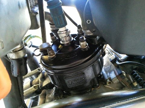

Bubulle Posté(e) le 30 octobre 2012 Auteur Signaler Posté(e) le 30 octobre 2012 J'en oublie mon projet la ! Alors hier j'ai monté en compagnie d'un pote le kit ! ( le pignon 15 je l'avais déjà mis avant hier ) alors voilà le résultat: sûrement une vidéo d'ici peu mais je peux déjà dire que j'en suis très content, maintenant le rodage !
fastdu369 Posté(e) le 30 octobre 2012 Signaler Posté(e) le 30 octobre 2012 Pas trop dur de changer le vilebrequin ?
Bubulle Posté(e) le 30 octobre 2012 Auteur Signaler Posté(e) le 30 octobre 2012 Pas trop dur de changer le vilebrequin ? étant donné que je ne l'ai pas changé, non :P
fastdu369 Posté(e) le 30 octobre 2012 Signaler Posté(e) le 30 octobre 2012 Kit 70 sur un vilebrequin D'origine ? :o
Allan. Posté(e) le 30 octobre 2012 Signaler Posté(e) le 30 octobre 2012 Un top noir 70 ça peut tenir mais bon pour du 70 j'aurait pas tenté ;)
