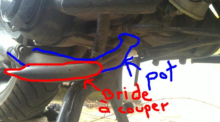

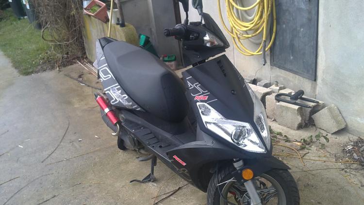

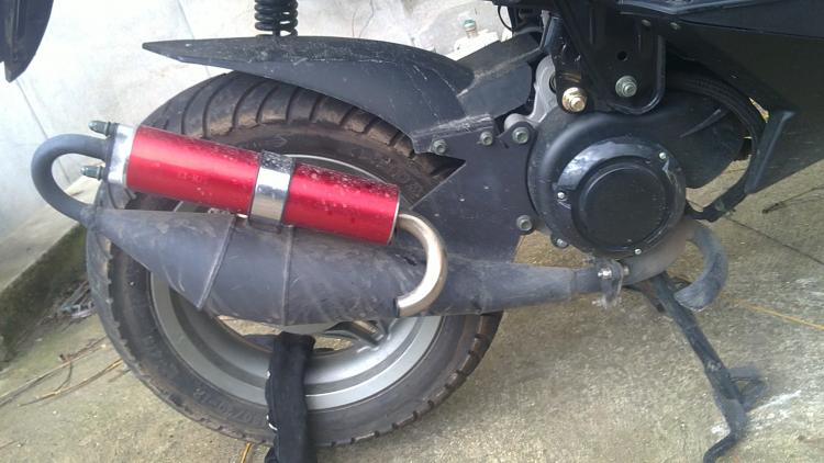

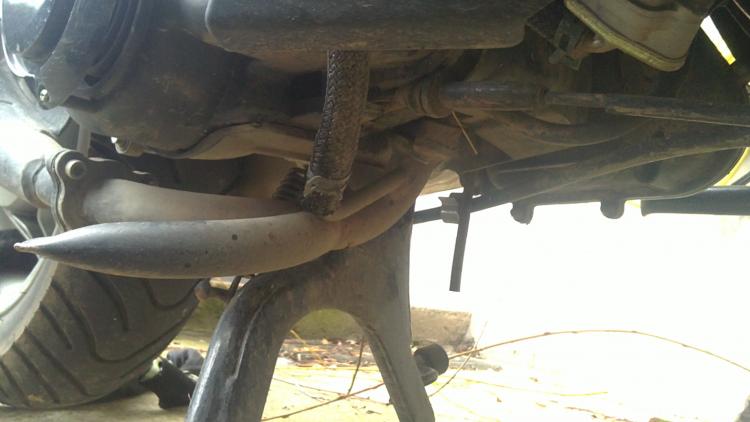

Bonjour , j'aimerai savoir comment débrider mon scooter car il n'y a rien sur internet , Aucun tutoriel rien concernant mon scooter (Scooter Chinois Ride Slash , en vente chez norauto). Comme je n'y connais pas grand choses je vous le demande . Mon scooter est full origine rien de débridé , il monte à 60/km compteur réel , j'aimerai m'acheter un pot mais je ne c'est pas les quelles sont compatibles ... . Merci

le pot = il faut couper le coude à 2 cm et le refermer, presser + souder.
le variateur= il faut enlever la rondelle épaisse qui se trouve sur le canon du variateur entre les 2 joues ( il y a des tutoriel à ce sujet ça doit être le même principe que les autres scoot vue que c'est copié lol)
pourquoi le couper? il suffi de faire sauté la bride...
Oui c'est le tube a coupé, certain l’appelle la quéquette. Aucune rondelle dans ce genre de pot
