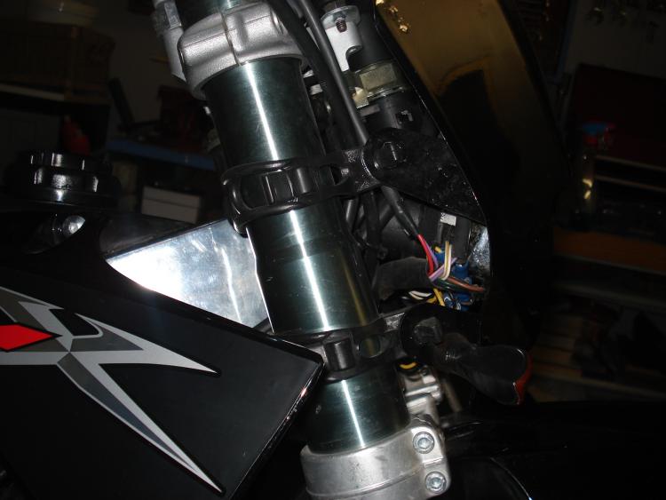

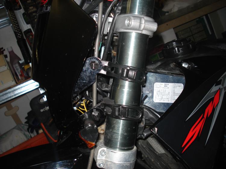

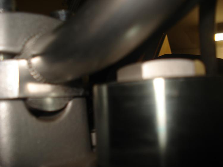

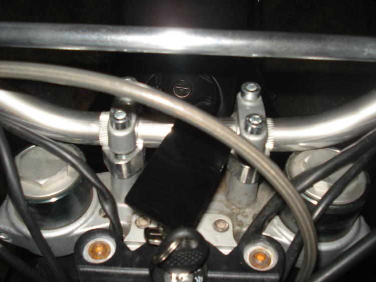

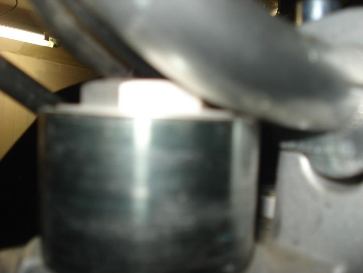

Bonjour, cette aprem midi un amie a fais un tour avec ma moto, & en revenant du tour il rouler a 25 km/h dans les gravier, il a freiner du frein avant, le pneu avant a dérapé puis il est tombé. Résultat de la chute, carénage railler, garde boue avant aussi, mais le plus inquiétant viens de la parti cycle a l'avant. alors en roulant je me suis rendu compte que le guidon etais pas vraiment droit.. & effectivement quand je regarde la fourche (inversé je précise) le tube de gauche touche mon guidon alors que le tube de droite est a 3 cm du guidon environ. ça me fais flippé. sa viens de quoi? Comment je peux enlevé cette écart? ma fourche n'est pas morte? je ferai des photo...

et profites en pour bien redescendre les fourreaux et les alignés au tés de fourche pasque la ils sont bien tassés on dirait
et oui tu déssere et ensuite tu serre bien une fois que tout est en place ;)
Salut, je crois que ton pote peut te repayer un guidon ^^ Sinon il y a la méthode gitane comme moi avec le scoot: tu sère la roue avant avec tes jambes, et tu force comme un fou sur le guidon afin de remettre droit :ninja: testé et aprouvé sa marche mais c'est pas le mieux à faire :P
et le premier virage qu'il prend , le guidon reste dans le sens du virage et hop une belle chute :P
