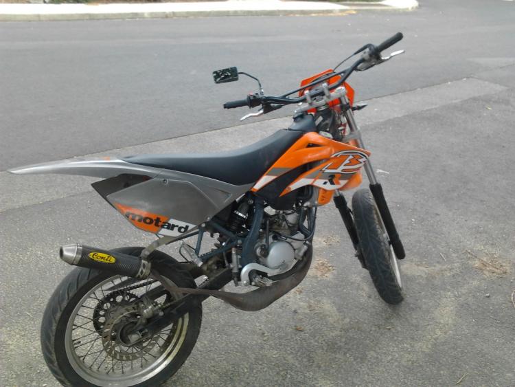

Salut a tous, je vais échanger mon pot conti poké a trois endroits et rouillé contre un yasuni cross ml plus rajout de ma part donc mon pote qui va prendre le conti aimerai le dépoker donc voilà comment pourrait il se prendre pour que le corps du pot redevienne comme avant?

Des fois il est arrivé a mon cousin ( ancien proprio de la moto ) a prendre quelques trottoirs donc la taule est enfoncée a 3 endroits donc un endroit assez méchament
