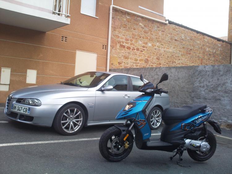

rascar capac Posté(e) le 2 septembre 2012 Signaler Partager Posté(e) le 2 septembre 2012 BONJOUR ET BIENVENU SUR MON TOPIC ! J'ai acheté un Typhoon le 29 AOUT pour ma femme principalement et pour mon plaisir accessoiremen Avant la remise en main des clés du scooter par le concessionnaire, j'ai fais gravé le scooter, fais monter une alarme, et j'ai demandé au mécano qu'il me débride le variateur. Ensuite premiers kilomètres a petite vitesse pour attaquer un rodage en douceur Et petites photos devant mon Alfa romeo en arrivant a la maison 2 Lien vers le commentaire Partager sur d’autres sites More sharing options...

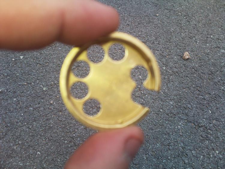

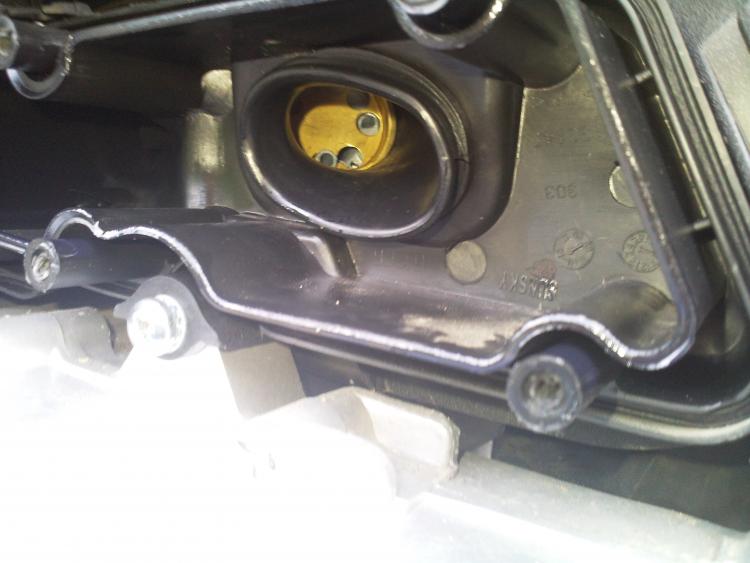

rascar capac Posté(e) le 2 septembre 2012 Auteur Signaler Partager Posté(e) le 2 septembre 2012 Bon sinon, cet après midi, j'ai enlevé cette petite grille dorée qui se situe entre la boîte à air et le carburateur. C'est ça qui bride le carburateur de 17.5 en carburateur de 12, ou est ce encore autre chose ??? Une fois enlevé cette bride j'ai constaté que le moteur s'étouffait pendant 2 secondes si j'accélérais à fond quand je redémarrais après être a l'arrêt ou réaccélérais a bas régime, j'ai donc joué avec la vis de ralenti et la vis de richesse pour corriger le problème par contre j'ai l'impression d'avoir peut être perdu un tout petit peu de patate mais au moins le moteur ne cale plus a chaud et reprend bien sans s'étouffer dès les plus bas régimes. Sinon, voilà où j'en suis niveau perf. J'ai fais plusieurs passages avec le scoot entres deux point de repères et, que ce soit avec la bride ou sans, je suis passé a la même vitesse a 2 ou 3 km/h près. Lien vers le commentaire Partager sur d’autres sites More sharing options...
Risk Posté(e) le 2 septembre 2012 Signaler Partager Posté(e) le 2 septembre 2012 Oui, c'est bien cette pièce qui bride ton carburateur. En l'enlevant, ton moteur reçoit + d'air, et par conséquent tu dois lui donner + d'essence, et donc un gicleur de taille supérieure est nécessaire. Tu n'aurais pas du toucher à tes vis, ce n'est pas parce que tu as enrichis avec la vis de richesse que ça te donnera + d'essence à haut régime. Sinon très sympa ce Typhoon, vraiment un très bon rapport qualité/prix ce scooter. Lien vers le commentaire Partager sur d’autres sites More sharing options...

Risk Posté(e) le 2 septembre 2012 Signaler Partager Posté(e) le 2 septembre 2012 Kristouff donc, là je suis en carburateur débridé en 17.5 ??? intéressant, je croyais que la bride se situerais a l'intérieur du carburateur, plutôt au niveau de là ou l'essence débite. Indirectement, il est aussi bridé dans la cuve du carburateur. La bride officielle est la grille dorée qui limite l'arrivée d'air, et donc le gicleur est de taille conséquente... maintenant que tu as débridé l'arrivée d'air, il faut adapter ton gicleur, donc oui le changement de gicleur fait partie du débridage, indirectement. Lien vers le commentaire Partager sur d’autres sites More sharing options...
Risk Posté(e) le 2 septembre 2012 Signaler Partager Posté(e) le 2 septembre 2012 Sur mon Booster je faisais 55/60 compteur bridé. Et 75/80 compteur débridé. Tu vas me dire qu'effectivement le Booster est un poids plume tout comme moi (surtout lorsque j'avais 14 ans), mais quand même une telle différence de perfs s'expliquerait à ton mauvais réglage carburation. Selon moi tu es trop pauvre (gicleur trop petit) et donc perte de performances à haut régime. Lien vers le commentaire Partager sur d’autres sites More sharing options...
iZi Posté(e) le 2 septembre 2012 Signaler Partager Posté(e) le 2 septembre 2012 Kristouff donc, là je suis en carburateur débridé en 17.5 ??? intéressant, je croyais que la bride se situerais a l'intérieur du carburateur, plutôt au niveau de là ou l'essence débite. non la bride est bien la plaque dorée, remet ta visse d'air à 1 tour 3/4 ! et augmente ton gicleur de quelques points ! si tu es trop pauvre tu risque de casser le moteur Lien vers le commentaire Partager sur d’autres sites More sharing options...
