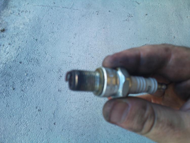

Radiium Posté(e) le 6 septembre 2012 Signaler Posté(e) le 6 septembre 2012 (modifié) @Radiium Si elle est noir c'est que tu es trop riche, si elle est a peine noir baisse de 2 point en 2 points mais si elle est noir trou du cul comme on dit baisse de 5 en 5. ok merci de ton conseille je vais voir pour descendre mon gicleur à 62 / 60 parce qu'elle est légèrement noir =) Modifié le 6 septembre 2012 par Radiium

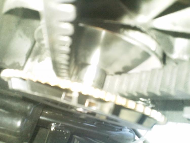

rascar capac Posté(e) le 6 septembre 2012 Auteur Signaler Posté(e) le 6 septembre 2012 Ouf ! C'est un bordel sans nom pour avoir accès a la bougie sur ce scooter !!! faut enlever toute une partie du carénage sous le siège, je ne comprends pas qu'ils n'aient pas fait une trappe... M'enfin bon, au bout de 30mn, j'ai réussi a enlevé le carter de transmission, a mettre le bloque-piston et forcément... j'avais pas la putain de clé qu'il fallait pour l'écrou de la roue dentée du variateur... punaise les boules, je me suis fais chier a tout démonté pour rien :D2 M'enfin j'aurais vu comment c'était monté comme ça. Voilà j'aimerais savoir si d'après vous le variateur est débridé d'après la photo : Si ça peut m'éviter de tout devoir redémonter pour vérifier ! Tenez une photo de la bougie, elle est bien la couleur ?

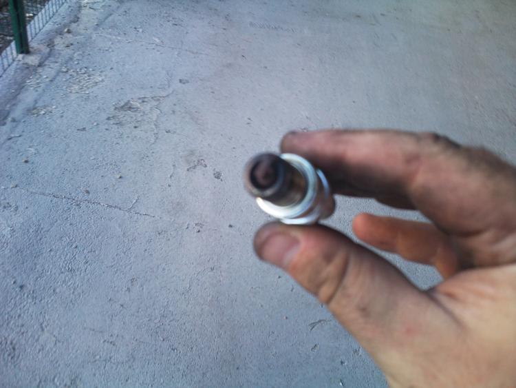

rascar capac Posté(e) le 6 septembre 2012 Auteur Signaler Posté(e) le 6 septembre 2012 Et la couleur de la bougie, ça vous parait bien ???

Radiium Posté(e) le 6 septembre 2012 Signaler Posté(e) le 6 septembre 2012 Oui tu es bien débrider au variateur, et ton mélange a pas l'air trop mal on vois qu'elle est marron foncer ta bougie donc un poil riche mais c'est ce qu'il faut comme sa tu a un bon mélange sans mettre en danger ton moteur en roulant trop pauvre ! Change ton pot et tu prendras plus de 60km/h sans descente :P

rascar capac Posté(e) le 6 septembre 2012 Auteur Signaler Posté(e) le 6 septembre 2012 (modifié) Ok merci les gars, donc je vais plus touché au vis de richesse et de ralenti, là comme je l'ai réglé aujourd'hui il ne s'étouffe pas si je tourne à fond l'accélérateur au démarrage et il ne cale pas au ralenti. Par contre...putain que je rame... je me suis fais grillé par deux jeunes sur un vieux scoot tout défoncé !!! arf j'avais l'air malin !!! Après avoir remonté le carter de transmission, la boîte à air, la bougie, j'ai trouvé qu'il avait encore moins de patate... j'avais du mal a accrocher le 50 sur le plat, je croisais plutôt a 45km/h... par contre dans la descente avant d'arriver chez moi j'arrivais en bas a 65km/h comme d'habitude. Bon vivement que j'ai de la thune pour changer ce pot, j'en ai discuté cet après midi avec un des mécanos du concessionaire ou j'ai acheté le scoot, il m'a dit que sur les piaggio, les pots étaient blindé de bride entre le cataliseur, les chicanes, les brides... il m'a dit qu'ils avaient essayé d'en débrider un de pot d'origine de typhoon et qu'ils n'étaient arrivés a rien. Il m'a dit aussi (parce que je lui posais la question) que changer les galets dans mon cas ne serviraient a rien si ce n'est à faire brailler plus le scoot. Modifié le 6 septembre 2012 par rascar capac
