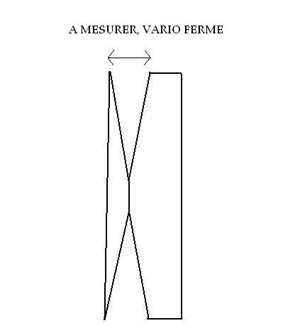

Ok, sa c'est ce que tu penses, mais il reste à le prouver, je ne dis pas que tu as tord.
Mais j'en mesurer ces variateur = variateur origine de plusieurs scoot, et polini speed control, malossi multivar, et malossi mhr GP overrange,en long et en large, et testé et mesuré différentes courroies.. pour arriver à monter la courroie au max.
Et que tout ces variateur on la même taille de pente, c'est à dire 3.8 cm il me semble..même le mhr GP, (sauf qu'il est plus profond), après j'ai pas les mesures du stage6..
Donc mesure bien et compare et revient avec des preuves pour que je puisse ajouter cela a ma base de connaissance.
Et je te met des photos d'une courroie  très usée dans un variateur origine, et une moins usée (mais pas neuve), c'est dans ce cas que la courroie monte à fond,
mais la différence d'écart entre la joue fixe et le variateur une fois fermé, d'un variateur origine à un sport, est nul dans la majorité des cas, elle est toujours de 17mm +/-.

Tom67 : Je vais essayer de mesurer la prochaine fois que je démonterai ma variation  :)
