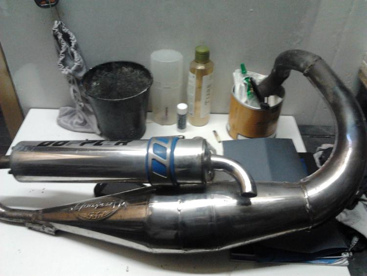

je fais du 80 compteur mégane avec mon doppler galet vendu avec le pot et le scoot affiche 82 et max ateint avec l'aspi d'un camion j'ai bloqué l'aiguille a 100 :) sinon la prépa boîte à aire apporte quoi ? il y a un réglage carburateur quand on fait sa sachant que j'ai déjà un 64

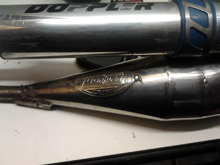

Je me demande si il faut toujours que j’achète un Giannelli Reverse :( je viens d'apprendre en regardant plusieurs discutions que la bride se trouve dans le corps du pot..( aucune bride dans la cartouche, aucune à l'entrée et pourtant pot homologué "donc bride")...
D'après se site pourtant il n'est pas bridé : http://www.rrd-preparation.com/fr/Pots-d-echappement-complets-pour-scooter-moteur-MINARELLI-Vertical-booster-bws-/998-product-998.html
Je ne sais plus qui croire ^^
Bon en tous cas ça m'a quand même l'air d'être un très bon pot (bonne qualité) que je peux toucher à 120€.
