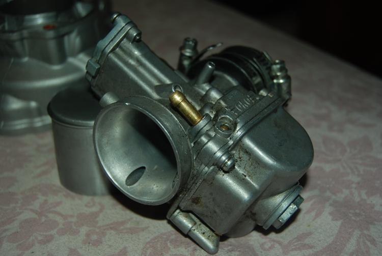

projet moteur :
kit 86 top alu: ok
vilebrequin top perf 44mm: ok
boîte a clapet derbi euro2: ok
carters moteur préparés: ok
cylindre préparé: ok
pipe alu 32mm préparée: ok
carburateur OKO boisseau plat 28mm: ok
embrayage renforcé: a acheter
joint spy et roulement c4 neuf: ok
allumage: ok (mvt prenium)
kit chaîne neuf: ok
pot voca ou most: a acheter

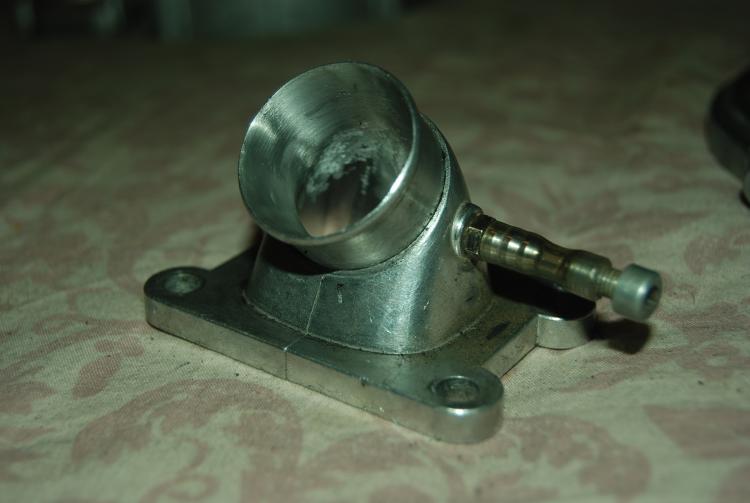

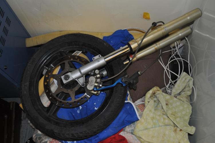

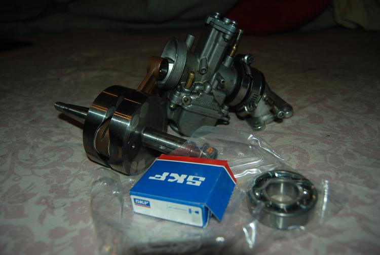

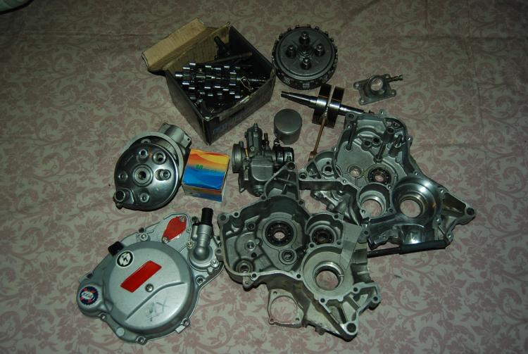

voilà des photos de quelque pièces: :)
post-1805-0-81749700-1330427484_thumb.jp post-1805-0-24863000-1330427489_thumb.jp
post-1805-0-72840200-1330427492_thumb.jp
post-1805-0-30909800-1330427497_thumb.jp post-1805-0-36650000-1330427501_thumb.jp
post-1805-0-89842600-1330427505_thumb.jp post-1805-0-05282500-1330427511_thumb.jp
post-1805-0-67944200-1331835830_thumb.jp

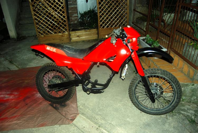

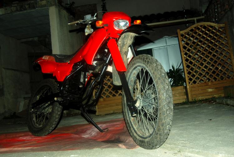

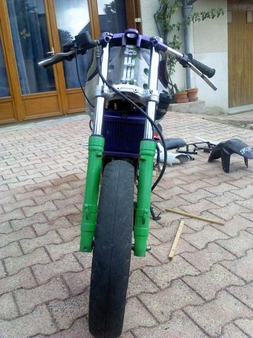

la voici aujourd'hui desolé pour la qualité des photos mais j'ai oublier de les faire cette après midi,la elle et avec le moteur d une xlimit (qui et deriere en noir) que je refait a neuf (kit 70 barikit ect....):
post-1805-0-91328900-1350510151_thumb.jp post-1805-0-89622800-1350510219_thumb.jp
post-1805-0-68891800-1350510291_thumb.jp post-1805-0-23577300-1350510360_thumb.jp
post-1805-0-06324200-1350510417_thumb.jp post-1805-0-03929900-1350510485_thumb.jp

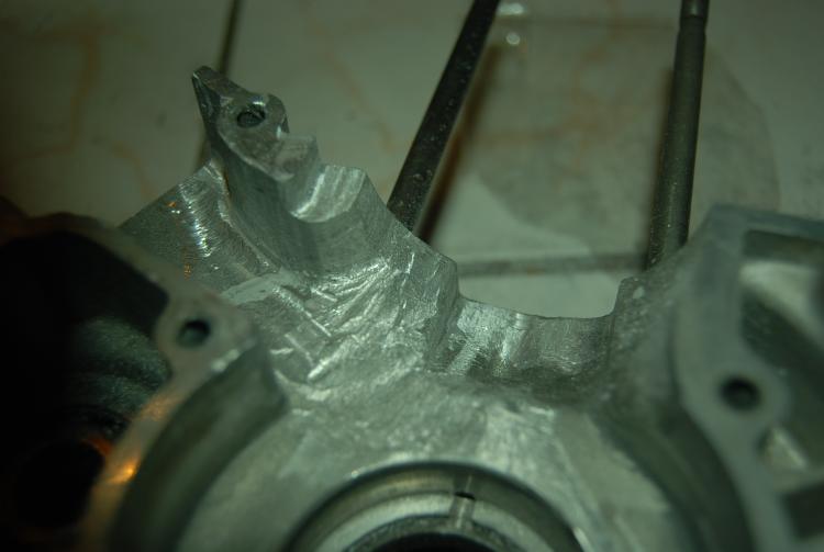

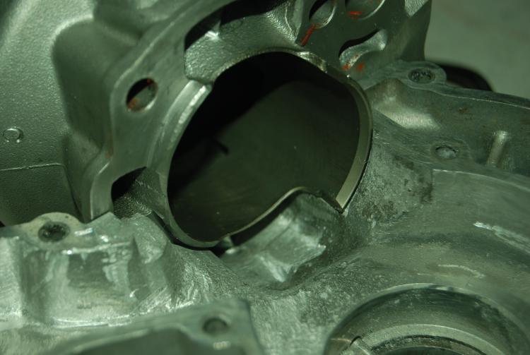

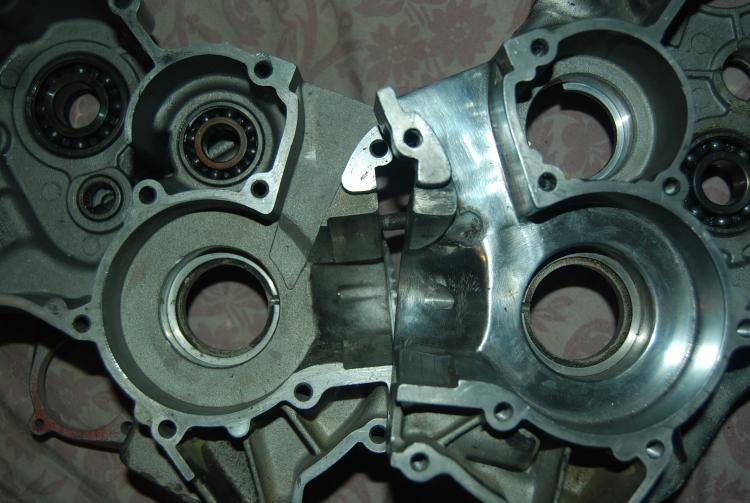

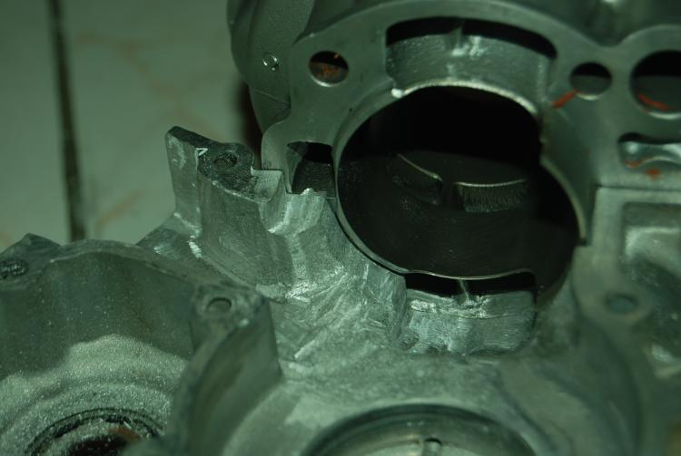

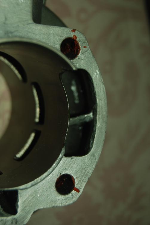

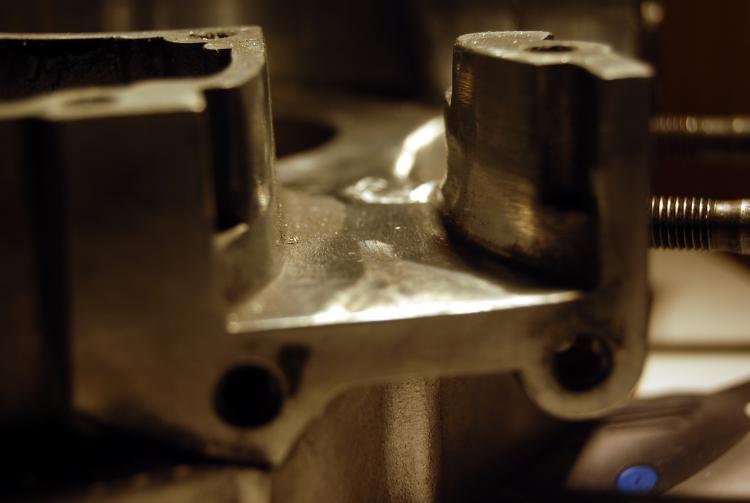

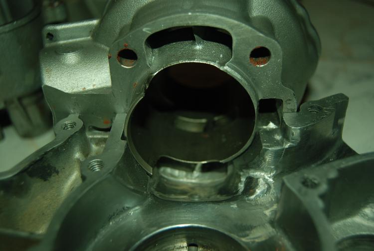

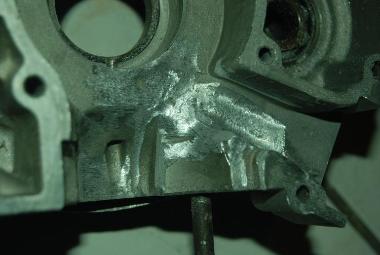

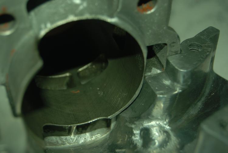

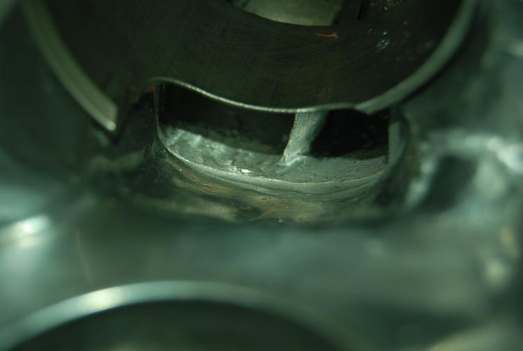

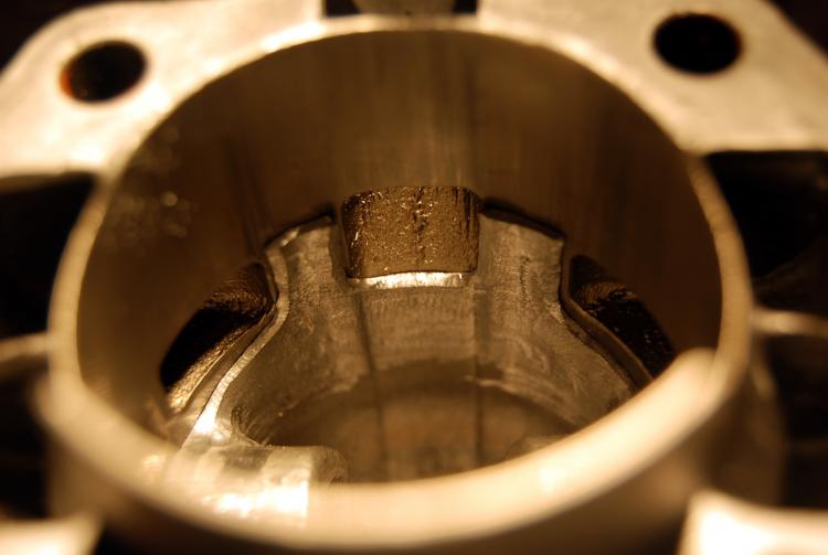

les photos du moteur en cours de préparation pour les carters:
post-1805-0-80758700-1350512764_thumb.jp post-1805-0-13169200-1350514246_thumb.jp
post-1805-0-16457900-1350512961_thumb.jp post-1805-0-90050000-1350513163_thumb.jp
post-1805-0-02689900-1350513388_thumb.jp post-1805-0-36814900-1350513632_thumb.jp
post-1805-0-44586900-1350513861_thumb.jp post-1805-0-89428400-1350513996_thumb.jp

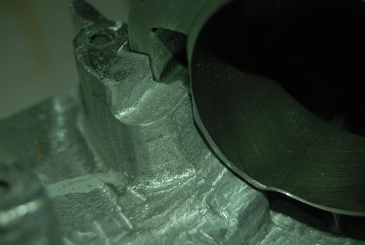

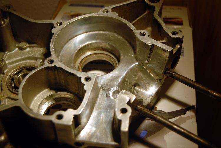

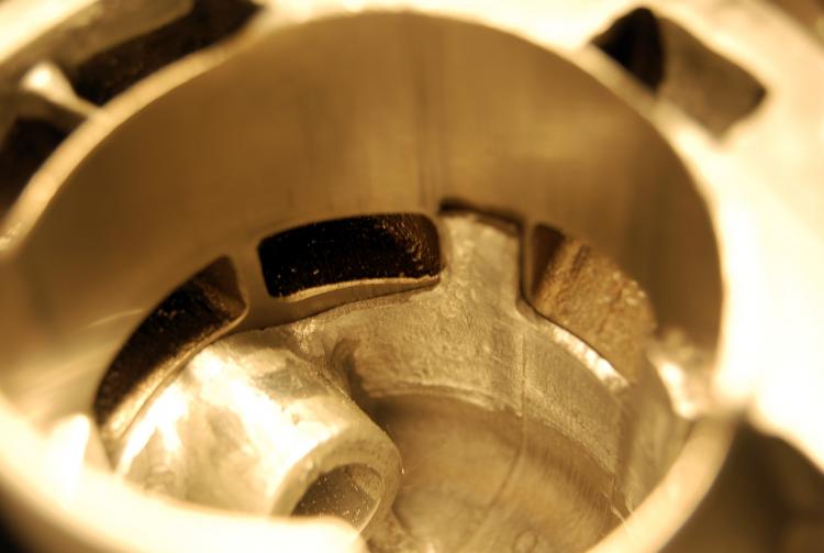

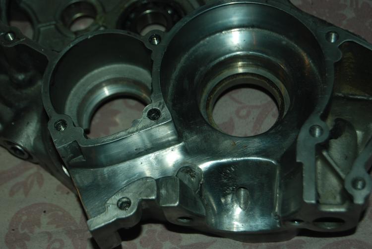

quelque photo de la prépa du 2 eme carters :)
le 1 er carter fini :)
le 2 eme carter en cours :)
post-1805-0-94088100-1350582170_thumb.jp

bon quelque petite nouvelle le moteur de la xlimite qui est sur la rs démarre et marche bien il manque juste un réglage carburateur :(

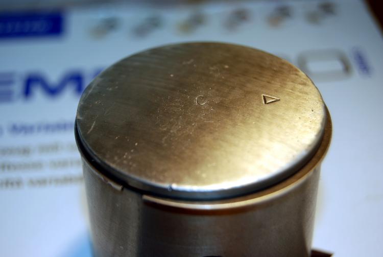

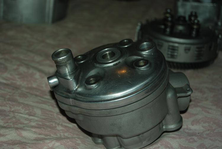

ps: j en et profité pour préparé un peu le kit top alu et le piston (pas fini) il me manque l intérieur du piston (enlever les matières en trop) pour alléger le piston :) oui oui !! je veux dépasser le 130 réel :)

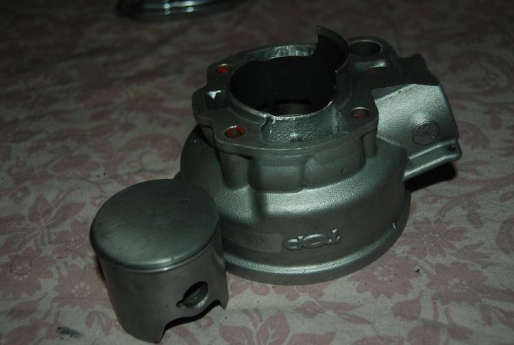

voici un polissage du haut du piston pas fini mais sa suffira :)
post-1805-0-01154500-1350701794_thumb.jp
voici la préparation moteur et kit 86 by >IRONDARKNESS<
post-1805-0-95030700-1350701937_thumb.jp post-1805-0-48773600-1350702008_thumb.jp
post-1805-0-88295900-1350702076_thumb.jp post-1805-0-23520800-1350702156_thumb.jp
post-1805-0-23979100-1350702213_thumb.jp post-1805-0-09067900-1350702355_thumb.jp
post-1805-0-70494900-1350702422_thumb.jp post-1805-0-75556600-1350703111_thumb.jp
post-1805-0-64915000-1350703258_thumb.jp

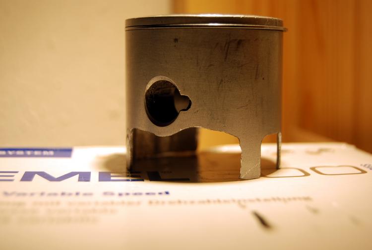

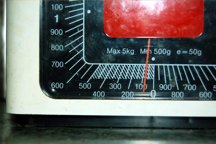

poids du piston avant prépa
post-1805-0-32532100-1350702998_thumb.jp
résultat 96g

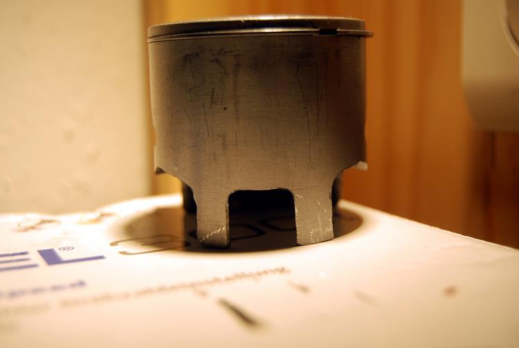

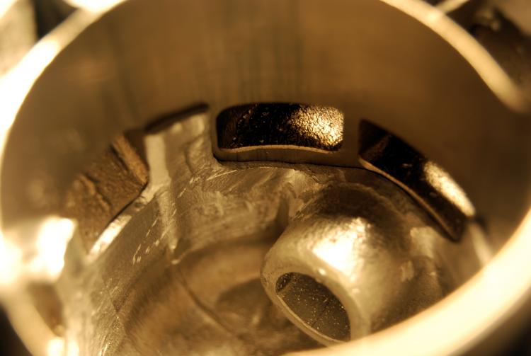

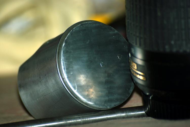

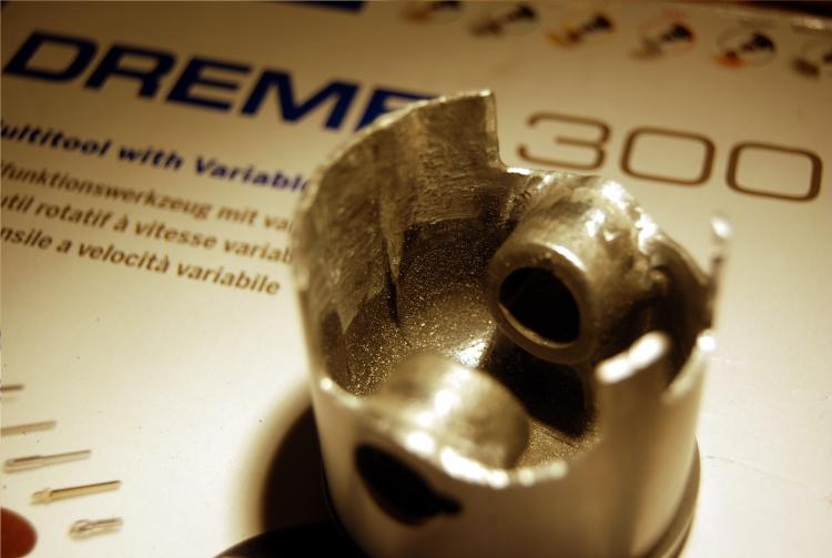

bon voilà les fameuses photos
prepas piston by >IRONDARKNESS<
-raccourcissement des jupe du piston
-ouverture des transfert arrière en point mort haut
-polissage briefe de la calotte du piston
-aplanir et enlever les matières a l intérieur du piston
-alignement de tous les transferts a ce du piston
-adoucissement des angles et des bord du piston pour un meilleur flux
- 9gr de gagner :)
résultat potable boulot 3h en douceur hein ^^
place aux photos
post-1805-0-59469000-1350737184_thumb.jp post-1805-0-31769600-1350737201_thumb.jp
post-1805-0-83506000-1350737218_thumb.jp post-1805-0-29780200-1350737231_thumb.jp
post-1805-0-05111100-1350737245_thumb.jp post-1805-0-45035500-1350737258_thumb.jp
post-1805-0-51418500-1350737271_thumb.jp
