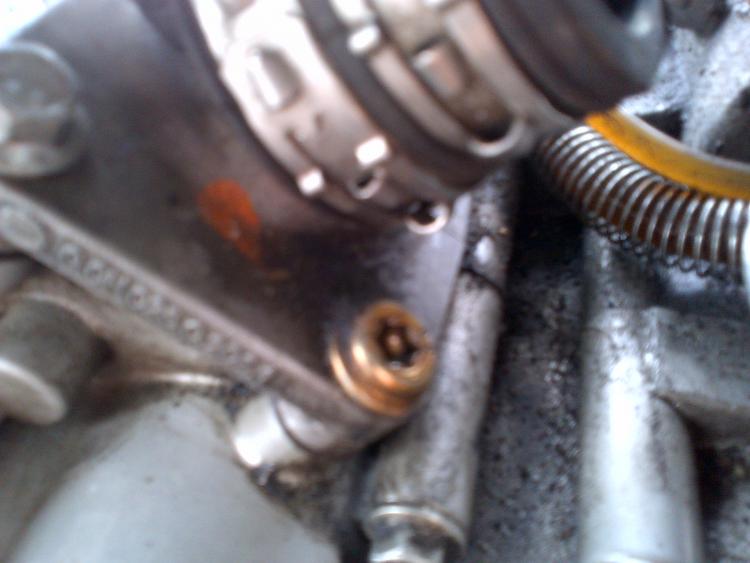

Pauly Posté(e) le 23 juillet 2013 Auteur Signaler Posté(e) le 23 juillet 2013 J'ai dis que ce n'était pas les mêmes, pas que les deux n'allaient pas avec ton kit... Tout dépends de ce que tu recherches Ce que j'attendais surtout c'était un avis parmi les trois pots ^^ Et je voulais dire par "prestations similaires" qu'ils peuvent être destinés à du petit 70cc, j'avoue m'être mal exprimé sur ce coup-là... Sinon j'ai enfin reçu la pipe d'admission mvt racing adéquate pour le 21 phbg, du coup il ne me reste plus qu'à les monter ! Le seul "hic" est qu'il y a une sorte de vis un peu spéciale sur la pipe d'origine, je ne sais pas comment l'enlever.. Cet après-midi je ferai une photo pour vous montrer :) 1
Allan. Posté(e) le 23 juillet 2013 Signaler Posté(e) le 23 juillet 2013 Il faut une clé en étoile avec un trou au milieu, c'est une vis avec une tige au milieu non ? ^^
Pauly Posté(e) le 23 juillet 2013 Auteur Signaler Posté(e) le 23 juillet 2013 Il faut une clé en étoile avec un trou au milieu, c'est une vis avec une tige au milieu non ? ^^ Non mais la vis est creusée en forme d'étoile un peu justement, j'ai jamais vu ça .. :S
spitro62 Posté(e) le 23 juillet 2013 Signaler Posté(e) le 23 juillet 2013 marteau et burin pour débloquer ta vis , elle viendra tout seul , j'ai déjà fait plein de fois ;)
Pauly Posté(e) le 23 juillet 2013 Auteur Signaler Posté(e) le 23 juillet 2013 comme sa ? Ça y ressemble, mais je ferai une photo en plein jour après avoir mangé pour mieux vous éclairer ^^
Pauly Posté(e) le 23 juillet 2013 Auteur Signaler Posté(e) le 23 juillet 2013 Je crois que finalement c'est le même genre de vis que tu m'as montrée Allan.
Bubulle Posté(e) le 23 juillet 2013 Signaler Posté(e) le 23 juillet 2013 Le mieux reste de trouver un embout fait pour, tu en trouves partout à super u le coffret de 20 d'embouts du genre coute environs 5 euro il me semble donc autant s'équiper ;)
Pauly Posté(e) le 23 juillet 2013 Auteur Signaler Posté(e) le 23 juillet 2013 Le mieux reste de trouver un embout fait pour, tu en trouves partout à super u le coffret de 20 d'embouts du genre coute environs 5 euro il me semble donc autant s'équiper ;) C'est à dire des embouts? Que j'emboîte à quoi?
Bubulle Posté(e) le 23 juillet 2013 Signaler Posté(e) le 23 juillet 2013 C'est à dire des embouts? Que j'emboîte à quoi? A un tournevis qui admet des embouts 6 pans ( type allen 5mm ) ou clé à clicket ect etc
Pauly Posté(e) le 23 juillet 2013 Auteur Signaler Posté(e) le 23 juillet 2013 Je viens de trouver ce qu'il fallait sur un ancien tutoriel que j'avais feuilleté auparavant http://www.scootfastgarage.com/remplacement-du-systeme-dadmission-sur-une-derbi-senda-drd-e2-e3/ (voir étapes 12 et 13). Vous pensez que je peux trouver ça où et à quel prix environ?
