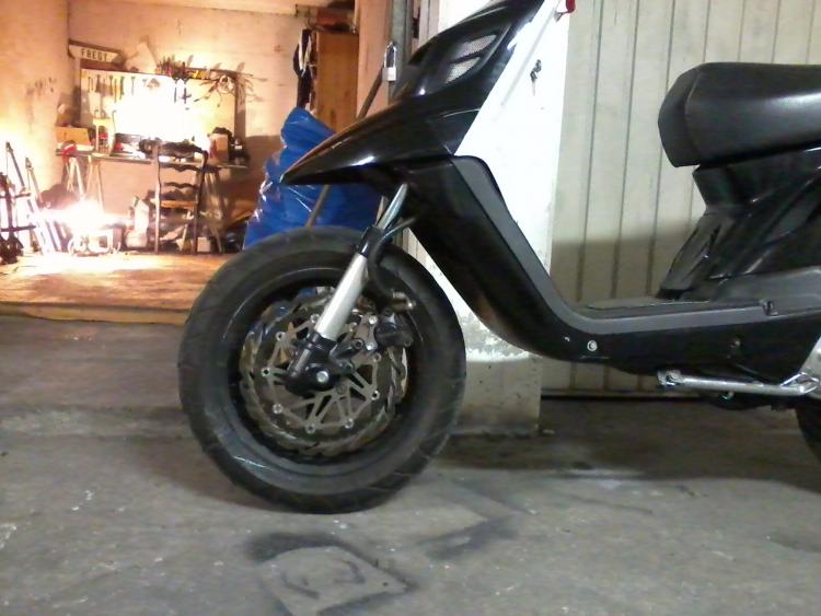

Anto'    4
J'ai pris une photo ou vous pouvez voir une rayure assez conséquente quand même ...
post-5330-0-26921800-1352581222_thumb.jp
Partager ce message
Lien à poster
J'ai exactement pareille que ce sois sur mon nitro mon deuxieme nitro celui de mon amis , et celui de l'ancien runner ca l'as fait sur tous
Partager ce message
Lien à poster
Anto'    4
ça me rassure ^^ Demain je vais rouler pas mal de temp on verra ce que ça va donner ^^
