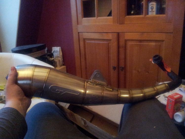

En fait il y a plusieurs références, mon pot a la référence 7481 pour Gilera typhoon 50 / Gilera Storm 50 / Piaggio Zip Fast Rider / Piaggio Zip Kat alors que pour mon Aprilia Sr street ou un NRG c'est la référence 7492 / 7493. Il y a encore plein d'autres références pour le même moteur, ça change le poids des galets fournis et l'homologation (avec mon 7481 j'ai des galets 7g pour le zip et 5,7g pour le gilera, et des ressorts bleus Piaggio soft... Pas de ressorts jaunes !
J'ai pris en photo mon pot, tu crois qu'il se branchera sur mon scooter?
Effectivement mon pot a l'air d'avoir un coude moins long et de forme différente que le pot spécialement pour mon scoot...
Qu'en penses-tu ? Si c'est le même moteur la taille du coude peut varier, comme la référence, non?

Oui t'inquiète, mais d'abord il faudrait savoir si le pot que j'ai est le même que celui spécial Aprilia / NRG ;-)

normalement oui c'est les même ta quoi comme moteur un morini un moteur piagoot ?
Piaggio Hi-per 2 LC. Je sais que c'est les mêmes moteurs, mais le coude du pot GP pour le scoot Aprilia a l'air différent et plus long que celui de mon pot (voir photos), c'est possible que pour un même moteur la taille du coude change en fonction du modèle de scoot?

tu papote trop ^^ monte moi ce pot mec!!! Je te dit que c'est pareille !!! je mi connais très très bien en pot GP ^^ les histoire références c'est une peut des conneries si tu veux mon avis!! ^^
plus court ou pas, ça change pas le montage du pot ;) t'a pas a t'en faire! ;)
