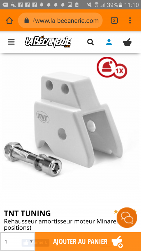

0 Booster2a4 Posté(e) le 7 décembre 2018 Signaler Posté(e) le 7 décembre 2018 Salut j'ai une question qu'elle longueur est là rehausse d'amortisseur Tnt tunning de la becanerie et et qu'elle est longueur de l'amortisseur d'origine PS: je l'ai pris en blanc
