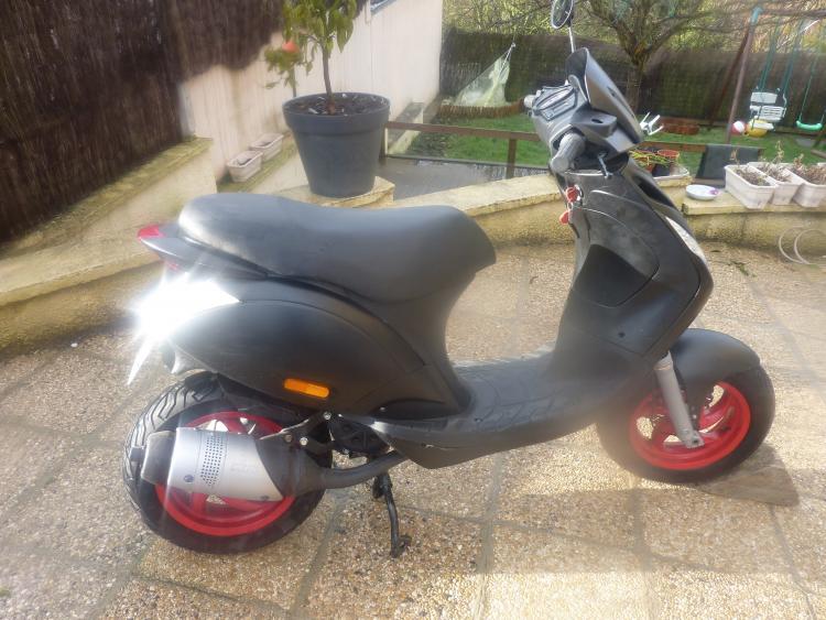

Je m'étais aider de la plaque pour faire garde boue c'était pas mal, et c'est une jante de 12.
Mais la bavette , on peut voir que au final elle sert plus de support de plaque qu'autre chose.
Tu peux faire une photo du scoot de profil pour voir?
Posté(e) (modifié)
J'en ai déjà mit une remonte dans le topic . Et oui je voit ce que tu veux dire mais si je la met comme toi et bien la roue rentre dedans sur les grosses compression et même si je la couche elle ne couvrira pas assez le jet d'eau qui arrive de la roue et ça va pas servir a grand chose. Je préfère comme ca car je garde une admission propre pour quand je met les mains dedans et personne ne viendra s'appuyer sur la plaque , que ce sois ded con qui ouvre pas leurs yeux et passe trop pres sois des gens qui adorrent niker ce qu'il ne sont pas capable de faire ou d'avoir ( ce qui m'arrive souvent )
