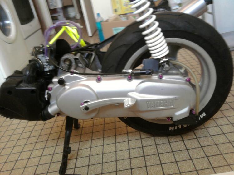

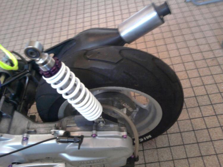

Néos115Malossi Posté(e) le 25 décembre 2012 Signaler Partager Posté(e) le 25 décembre 2012 (modifié) Salut à tous ! voilà mon projet en cours d’achèvement. Un Yamaha Néos 100cc passé en Full Malossi 115cc. Un vrai scoot avec une configuration moteur complète montée proprement, règlée au poil et la partie cycle qui suit. Configuration Malossi Sport Fonte 115cc Le plus puissant kit fonte AC et le plus fiable existant pour Ovetto Neos MOTEUR : Pot Giannelli Sprint 100cc Cylindre Malossi 115cc SPORT FONTE diam 57.5mm piston alu+culasse origine Vilebrequin origine+Cage a aiguilles YAMAHA Bougie NGK BR8HS avec olive+antiparasite NGK RACING Allumage origine Kit carburateur+pipe Malossi 22mm starter manuel graissage séparé+filtre à essence Malossi boîte a clapet Malossi VL12 lamelles carbone boîte à air origine préparée venturi Malossi et mousse origine huilé 7.3 Variateur Malossi Multivar 2000 19x15.5 galets 11gr+poulie ventilée origine Embrayage Malossi Fly Clutch 110mm ressorts blancs+Ressort poussée jaune+Torque Controller Courroie Malossi X Kevlar Correcteur de couple Malossi Torque Driver+poulie fixe origine Transmission Primaire Malossi 15x42+secondaire origine Cloche embrayage Polini Speed Bell 110mm PARTIE CYCLE : Amortisseur Malossi RS23 Fourche origine étrier Brembo origine Disque de frein av Malossi Whoop Plaquettes de frein av Malossi Brake Power +tambour arrière origine Durite de frein av Doppler Avia Pneus Michelin BOPPER Leviers de freins alu TNT Poignées Malossi+embouts BCD Maitre cylindre origine ESTHETIQUE : (rénovation surtout) Carénages de couleur origine bordeau Coffre intérieur noir brillant+ extérieur origine Bavette et passage de roue noir brillant Bas de caisse blanc Marqueur blanc sur pneus Plancher et tablier noir mat+marche pieds alu OPTICS PARTS Jantes fourches et carter moteur origine mais propres ! Rétroviseurs origine en noir mat Autocollants HUILES ET ESSENCE : Huile Malossi 7.3 pour le rodage et Motul tribal 100% SYNTHETIQUE Huile transmission Ordinaire sur transmission Malossi en rodage+Huile Malossi sur transmission Malossi rodée Graisse 7.1 Malossi Correcteur de couple Liquide de freins IPONE 5.1 SP 95 only jamais de 95 E-10 UTILISATION : Test de fiabilité sur 8000km minimum Rodage de 500km :100km à 60kmh max puis 400km à 80kmh max Sportive le weekend Utilitaire la semaine Jamais + de 1heure en marche. Pas plus de 2 minutes à fond. 2 min de temps de chauffe en statique 10 min en dynamique 5km minimum réglageS: Solo : galets 11gr Duo : galets 10gr ou 9.3gr Endurance : galets 12gr NOTE :Le scooter est monté Full Malossi à 11845km. De nombreux joints et roulements ainsi que d’autres pièces ont étés changées par précaution. Aucune pièce ne manque à la configuration moteur. Elle est conçue par Malossi pour être montée sur vilebrequin d’origine axe 14mm, allumage d’origine et pot touring 100cc sans catalyse. Le moteur avec la transmission primaire ne prend pas plus de 10000trs/min. Il prenait 100-105kmh d’origine avec pot Giannelli, variateur Malossi galets 10gr carburateur de 16 réglé origine GP 76 Je suis ouvert à toute discussion, n'hésitez pas à commenter Modifié le 27 décembre 2012 par Néos115Malossi Lien vers le commentaire Partager sur d’autres sites More sharing options...

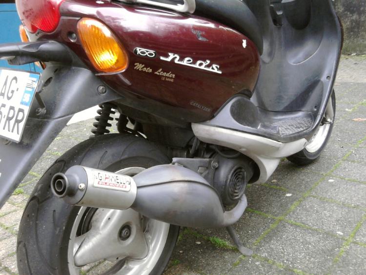

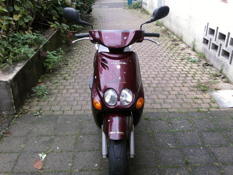

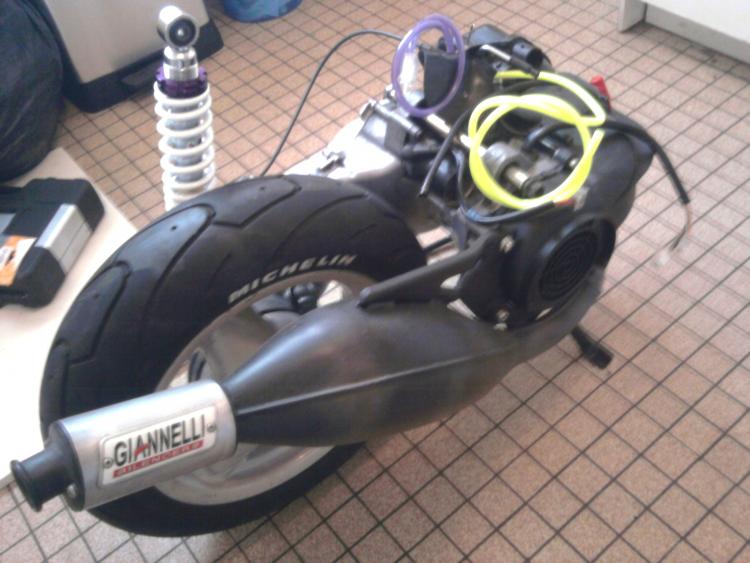

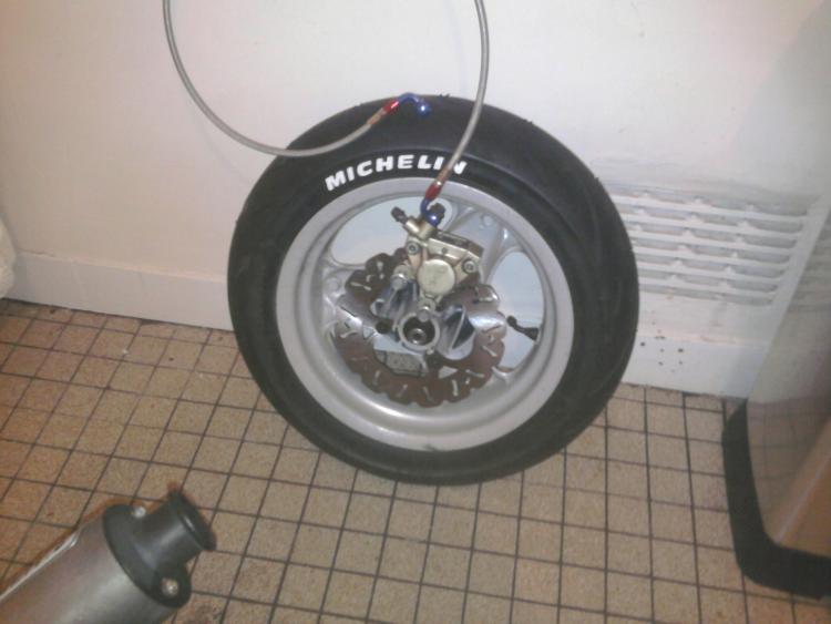

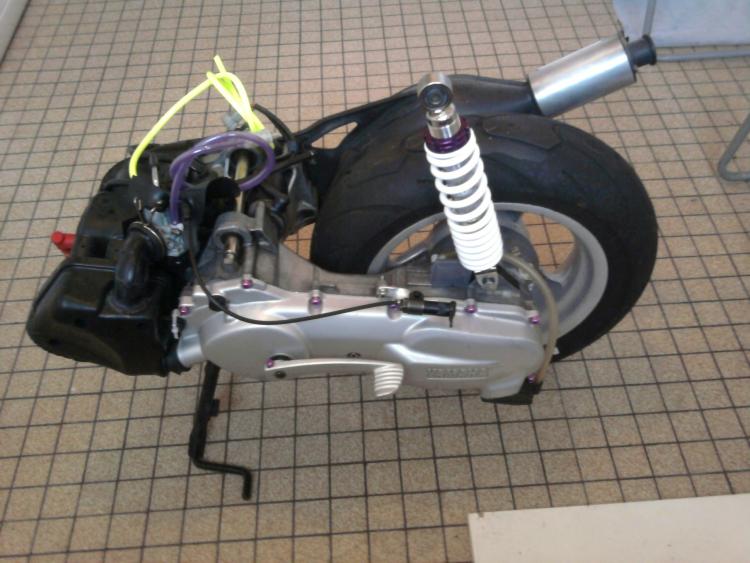

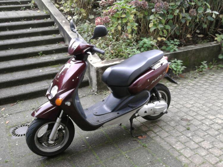

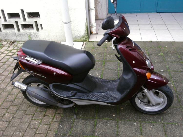

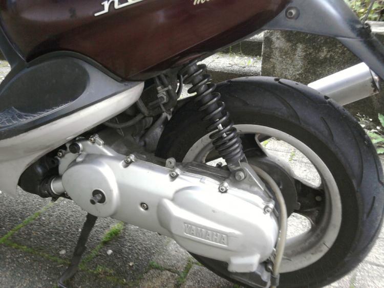

Néos115Malossi Posté(e) le 28 décembre 2012 Auteur Signaler Partager Posté(e) le 28 décembre 2012 (modifié) Tenez les mecs voici des photos du scoot le jour avant que je le démonte pour poser la configuration. C'était en novembre 2012. Et oui j'ai pris mon temps! Modifié le 28 décembre 2012 par Néos115Malossi Lien vers le commentaire Partager sur d’autres sites More sharing options...

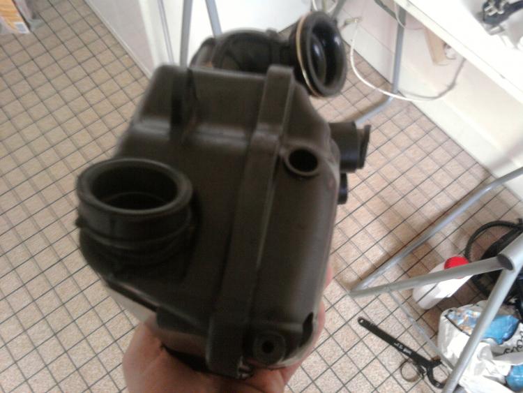

Chasseur-de-lapin Posté(e) le 28 décembre 2012 Signaler Partager Posté(e) le 28 décembre 2012 C'est quoi le truc de la boîte à air qui va dans le carter ? Lien vers le commentaire Partager sur d’autres sites More sharing options...
Néos115Malossi Posté(e) le 28 décembre 2012 Auteur Signaler Partager Posté(e) le 28 décembre 2012 (modifié) C'est pour refroidir la variation. C'est d'origine. Le venturi Malossi c'est le petit trou a droite. C'est un petit tube fourni avec le kit carburateur. Modifié le 28 décembre 2012 par Néos115Malossi Lien vers le commentaire Partager sur d’autres sites More sharing options...

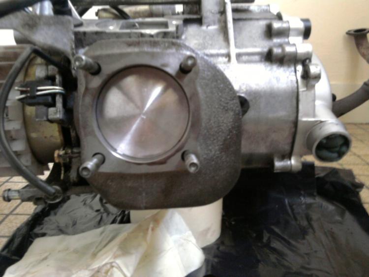

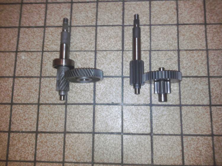

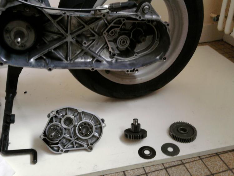

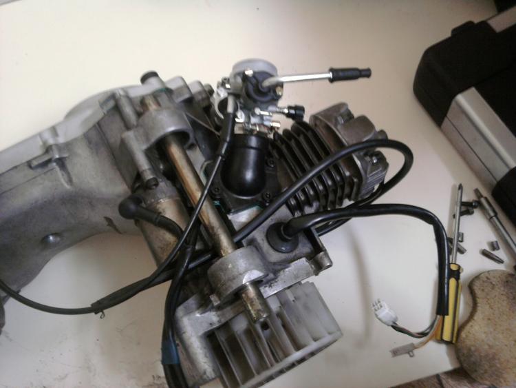

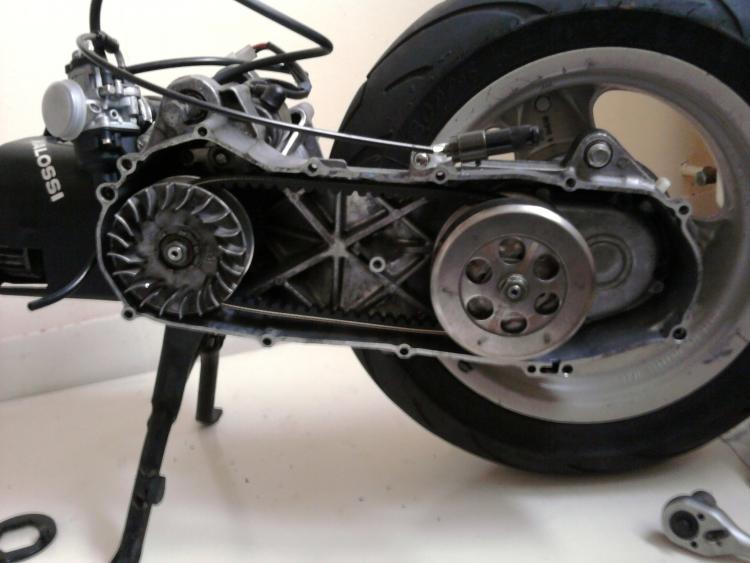

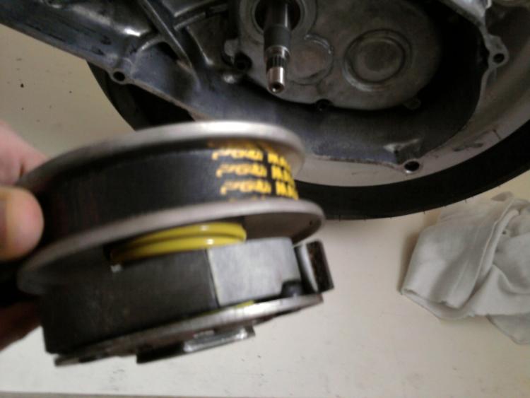

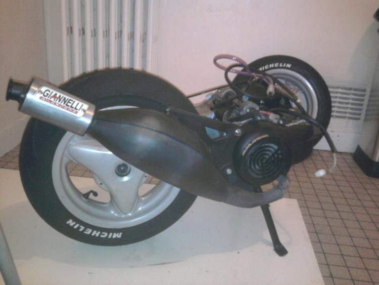

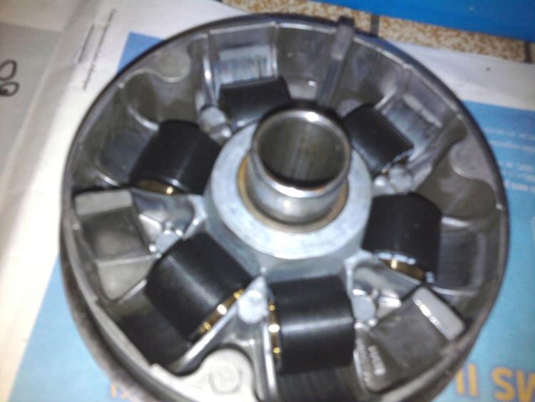

Néos115Malossi Posté(e) le 20 janvier 2013 Auteur Signaler Partager Posté(e) le 20 janvier 2013 Petites photos. Le moteur st prêt à être monté enfin!! Lien vers le commentaire Partager sur d’autres sites More sharing options...
