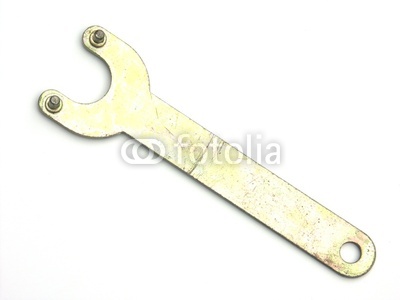

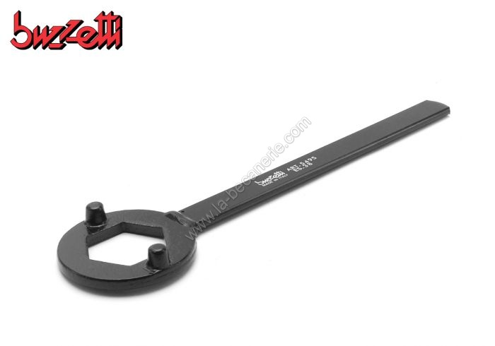

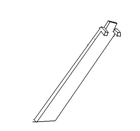

JSP SCOOTER (tom67) Posté(e) le 7 janvier 2013 Signaler Partager Posté(e) le 7 janvier 2013 huile de transmission, ou huile de boîte sa vas aussi..non il faut le bloquer avec une clef de meuleuse = ou la clef spécialement concus pour= ou une faite maison avec une barre de fer = Lien vers le commentaire Partager sur d’autres sites More sharing options...
Dibona Posté(e) le 7 janvier 2013 Auteur Signaler Partager Posté(e) le 7 janvier 2013 j'ai la clé de meuleuse !! genial merci beaucoup je fais ça quand j'ai le temps et je vous tiens au jus ! ça se présente comment derriere l'embrayage , quand je démonte le cache qui contient de l'huile ? c'est un axe cranté ? comment voir si lesz roullements sont usés ou mort ? merci encore :cool: Lien vers le commentaire Partager sur d’autres sites More sharing options...

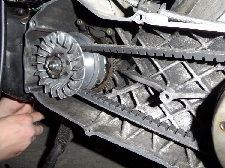

JSP SCOOTER (tom67) Posté(e) le 7 janvier 2013 Signaler Partager Posté(e) le 7 janvier 2013 ça se présente tout simplement avec les roues dentées, il y a un roulement dans le cach que tu enlève et tu verra bien c'est tout bidon, aoui j'oubliai, il faut déserrer le gros écrou qui tient l'arbre de roue, pour sortir l'axe (la transmission secondaire) c'est celle qui est sortie sur une photo, sur l'autre elle est encore dedans, j'ai entourer ce qu'il faut vérifier = Lien vers le commentaire Partager sur d’autres sites More sharing options...
