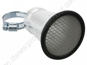

0 Rotor Posté(e) le 11 janvier 2013 Signaler Partager Posté(e) le 11 janvier 2013 Une chose qui peut brider c'est une boîte à air non modifié, personnellement avec le fameux "venturi" sur horizontal je n'ai jamais réussi à régler mes 70cc sans que ça saccade dans les tours en bridant le régime maxi, une fois retiré ça fonctionne mieux mais c'est un peu plus bruyant. Sinon avec le malossi sport il il y a quand même moyen de prendre un vrai 85 sur le plat mais pas vraiment plus, c'est le genre de kit type "tracteur" qui va vite perdre de la puissance dès que ça gueule un peu trop. Lien vers le commentaire Partager sur d’autres sites More sharing options...
