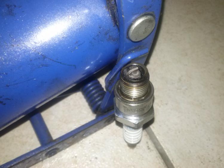

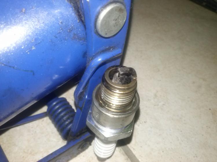

cedric62 Posté(e) le 9 janvier 2013 Signaler Partager Posté(e) le 9 janvier 2013 Je ne serait dire si ma couleur de bougie et noir ou blanc,car j'ai les deux couleur mais au démarrage g un trou puis aussi en reprise par contre en pointe je bloque a 73 75...KM/h Lien vers le commentaire Partager sur d’autres sites More sharing options...
0 Pasternak Posté(e) le 9 janvier 2013 Signaler Partager Posté(e) le 9 janvier 2013 Commence pas la nettoyer, ça sera mieux non ?... Sinon ça a l'air trop riche vu les symptômes. Lien vers le commentaire Partager sur d’autres sites More sharing options...
0 cedric62 Posté(e) le 9 janvier 2013 Auteur Signaler Partager Posté(e) le 9 janvier 2013 Ok donc mon gicleur trop gros bizarre d'origine sais un 52 j'ai monté mon pot juste avec 4 point en plus suis trop riche?...bizarre donc avec un54 en gicleur y'en aurait assez?? Lien vers le commentaire Partager sur d’autres sites More sharing options...
0 Pasternak Posté(e) le 9 janvier 2013 Signaler Partager Posté(e) le 9 janvier 2013 Mmhh, en effet c'est peu, eh bien je dis selon la logique, après tout n'est pas comme en théorie. Pour améliorer un peu la reprise et le démarrage, règle la vis de richesse si ce n'est pas fait. Et essaie de voir plus gros pour le gicleur principal. Lien vers le commentaire Partager sur d’autres sites More sharing options...
0 cedric62 Posté(e) le 9 janvier 2013 Auteur Signaler Partager Posté(e) le 9 janvier 2013 en fait si je met plus gros en gicleur le scoot a du mal a s'elancé trop riche quoi... j'ai mis 3galet de 6gr et 3 de 7gr es ce que si je les met tous en 6 ca peu aider??peu être tout simplement sa le truc qui creer se trou faut dire que sais du Giannelli sais creux non sinon il roule super bien a tous les niveau sauf qu'il est un peu creux Lien vers le commentaire Partager sur d’autres sites More sharing options...
