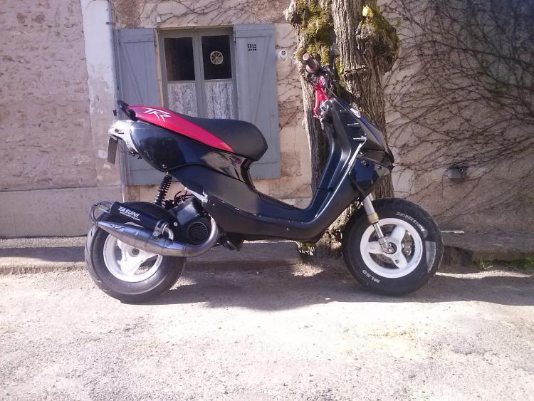

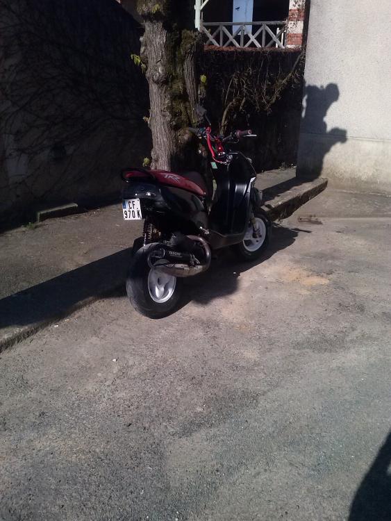

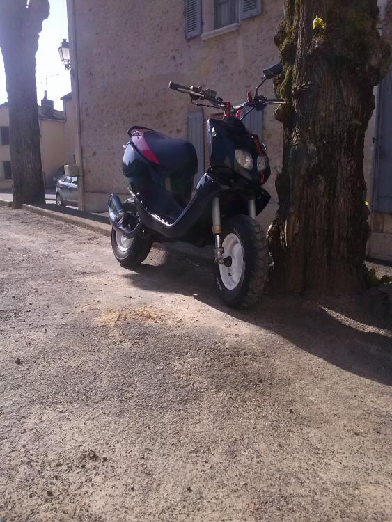

Flo-Rian Posté(e) le 21 avril 2013 Auteur Signaler Posté(e) le 21 avril 2013 Petit shooting avec le beau petit soleil :p Avec le garde boue juste posée pour la photo :) 2
Pauly Posté(e) le 21 avril 2013 Signaler Posté(e) le 21 avril 2013 Propre les photos, il est magnifique comme ça le trekker :love: 1
Flo-Rian Posté(e) le 21 avril 2013 Auteur Signaler Posté(e) le 21 avril 2013 Oui manque que des détails ;)
Pauly Posté(e) le 21 avril 2013 Signaler Posté(e) le 21 avril 2013 C'est pas grand chose ça, ça viendra assez vite et je l'aime déjà beaucoup comme ça! Il manque surtout le carénage du feu arrière :) 1
Franklin Posté(e) le 21 avril 2013 Signaler Posté(e) le 21 avril 2013 Je trouve l'arrière un peu haut moi non? :huh: 2
Pauly Posté(e) le 21 avril 2013 Signaler Posté(e) le 21 avril 2013 Je trouve l'arrière un peu haut moi non? :huh: Moi j'aime bien justement ^^ 1
Flo-Rian Posté(e) le 21 avril 2013 Auteur Signaler Posté(e) le 21 avril 2013 J'aime bien aussi le coter rehausser :p
RyDeR_3.i Posté(e) le 21 avril 2013 Signaler Posté(e) le 21 avril 2013 Je trouve l'arrière un peu haut moi non? :huh: c'est affreux! :P

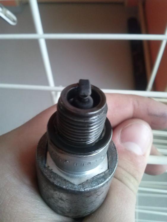

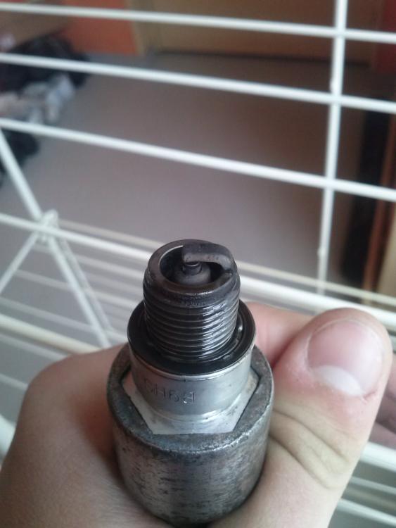

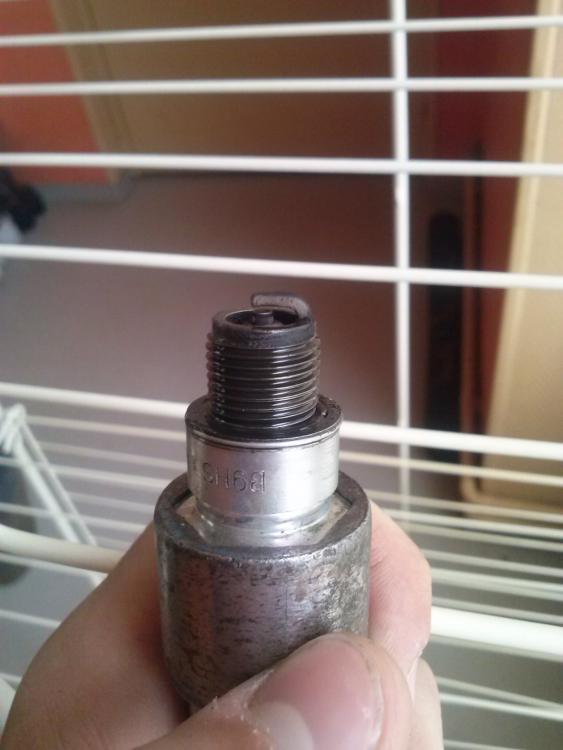

Flo-Rian Posté(e) le 26 avril 2013 Auteur Signaler Posté(e) le 26 avril 2013 La bougie d'un coter blanc et l'autre noir :huh: 1
Pasternak Posté(e) le 26 avril 2013 Signaler Posté(e) le 26 avril 2013 C'est à cause de la forme de la chambre de combustion et du placement bougie, elle est penchée d'où ce drôle d'aspect, c'est toujours un peu troublant mais c'est normal t'inquiète pas. Attends, j'ai pas compris, tu as pris quelle transmi ?
Flo-Rian Posté(e) le 26 avril 2013 Auteur Signaler Posté(e) le 26 avril 2013 (modifié) J'ai pas encore pris de transmission :P Donc la je suis trop riche alors ? Tes sur c'est normal que c'est comme sa ? Car je peux être avec le boîte à air prépa ou le cornet le bougie est toujours noir en gicleur de 92, 90 et il est mou de 30 a 60 :rheuuu: Sinon j'ai prit 89 reel c'est pas top ! Modifié le 26 avril 2013 par Ludix'Racing 1
Pauly Posté(e) le 26 avril 2013 Signaler Posté(e) le 26 avril 2013 J'ai pas encore pris de transmission :P Donc la je suis trop riche alors ? Tes sur c'est normal que c'est comme sa ? Car je peux être avec le boîte à air prépa ou le cornet le bougie est toujours noir en gicleur de 92, 90 et il est mou de 30 a 60 :rheuuu: Sinon j'ai prit 89 reel c'est pas top ! Perso je penserai sur la richesse oui, baisse un peu ton gicleur. 89? Aïe, ouais.. Mais règle bien ta carburation déjà, faut pas s'inquiéter pour ça ^^ 1
Flo-Rian Posté(e) le 26 avril 2013 Auteur Signaler Posté(e) le 26 avril 2013 (modifié) Oui mes si je baisse j'ai peur de serrer car elle est de même couleur depuis le debut quoi ! Modifié le 26 avril 2013 par Ludix'Racing
Pauly Posté(e) le 26 avril 2013 Signaler Posté(e) le 26 avril 2013 Oui mes si je baisse j'ai peur de serrer car elle est de même couleur depuis le debut quoi ! Depuis que t'as baissé ton gicleur elle a la même couleur?
Flo-Rian Posté(e) le 26 avril 2013 Auteur Signaler Posté(e) le 26 avril 2013 Oui la j'ai esseyer 85, bah pareil ..
Pauly Posté(e) le 26 avril 2013 Signaler Posté(e) le 26 avril 2013 C'est bizarre.. T'as pas une autre bougie sous la main? Même déjà utilisée
