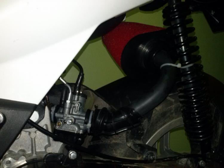

Bonsoir voilà j'ai installer mon cyl/piston metrakit50
ainsi qu'un carburateur de 21 phbg DO j'avais dessus le clips d'aiguille au millieux pis un gicleur de 90 j'ai démarré le scoot avec la baa d'origine un fumigene même pas moyen de faire coller embrayage poignée à fond beuhhhhh bref...
je change de gicleur pour un 75 carement et met le clips d'aiguille uncrans plus haut je redémarre ca fume moins toujours avec la BAA ca decole la roue arrière mais sans plus j'enleve la BAA en air libre weiiiiiingg impec bon je cherche pas plusloins j'arrête je dis a ma copine je vient avec vous faire les soldes y me faut un filtre à air et des gicleur resultas rentrée a 19h ...
Demain je vais finir mes réglage,es ce possible un gicleur de 75 sur un kit et une big mousse ou il en faudra un peu être plus grand genre 80? ou un peu moins??niveau vis de richesse suis a 2 tours et demis pour le moment je verrais demain en roulant.

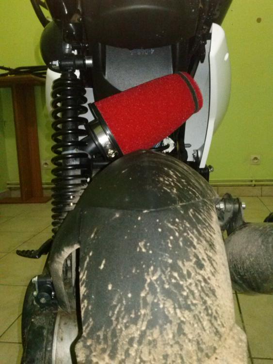

Un replay big mousse rouge et il y a soif d'air coco ludix il vas envoyer sec avec ce que je vais lui faire en réglage. but ultime même si j'y passe ma journéé sais de retrouver cette magnifique bougie rouge orange brique comme j'avais sur mon xr6 magnifique orange net partout parfaite sais ca que je veux aucun bug pas de trou reprise de fou et tout pointe de sauvage...CA FAIT PAS PEU DU 75 DEJAS,,

Ah ben ecoute vaut mieux des rizlan que du fil de fer comme certain oserais faire non??puis le tuyau sais peu être provisoire histoire de rouler pour aller au taf lundi sinon sais pas genant??sais quand même propre??non?
Modifié par cedric62
ont dirait que tu te moque un peu la non?? merci ca devrait aller si je vouler je pouver mettre direct la mousse au carburateur mais ce aurais fait affreux en plus de serait sortis a exterieur bahhh
Bonsoir,je pense que la big mousse n'est pas ideal configuration pas assez pousser bref j'ai remis ma boîte à air pour finir ce qui m'embete sais que pour pas que ca broute ou fume je roule en gicleur principal de 62 sur un DO de 21 es ce normal??je verrait demain la couleur de la bougie car elle etais neuve donc voilà elle ce colore dejas mais pas encore nikel.j'etais en gicleur de 70 pour la boîte à air s'etais trop j'ai mis direct 62 ca roule bien mais j'ai encore un petit bug juste au démarrage le scoot part pis ce coupe net 1 seconde et repart ca le fait 2 fois d'affiler a 25/30 km/h pis ca part normal sais quoi trop riche ou trop pauvre??ou aiguille trop fine??
