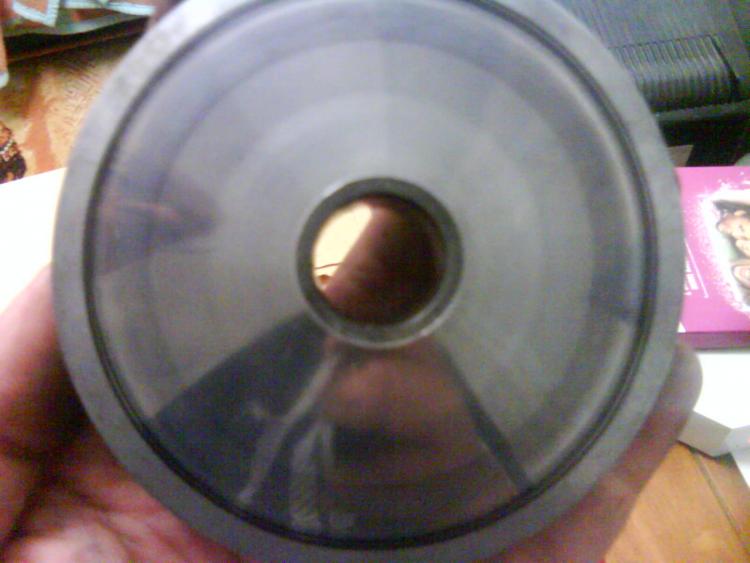

Vu le temps d'aujourd'hui je décide de faire une ptite révision de mon scoot , je démont le variateur et la grande surprise , je vois une grande trace sur le variateur !
J'en déduis donc que ma courroie ne monte pas jusqu'en heut du variateur.
Donc je me demande si c'est un problème de galet , pourtant je suis tout d'origine et je n'est jamais touché au réglage galet sur ce scoot .
C'est à cause des glalets qui sont peut être usés que la courroie ne monte pas tout en haut ?

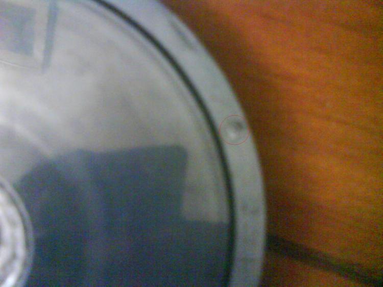

Et ensuite j'ai découvert une petite griffure sur le variateur (coté pente) , est ce irrécuperable ? (Photo2)

C'est normal, d'origine ça ne monte pas en haut, tout simplement.
Et ce minuscule pet ne change rien, de toute façon tu n'as pas le revêtement à cet endroit donc pas la peine de se prendre la tête.
ben c'est les courroie d'origines qui sont faites pour qu'elle ne montent pas (plus fine et plus courte)(genre de bride quoi)
met une courroie malossi et sa montera plus haut.
Je savais pas sa....
Bha je vais essayer je te dirai ce que ça donne :P
Tu gagnera pas beaucoup, mais déjà mieux que l'origine ^^
Tinquiete pas sa abîmera rien
