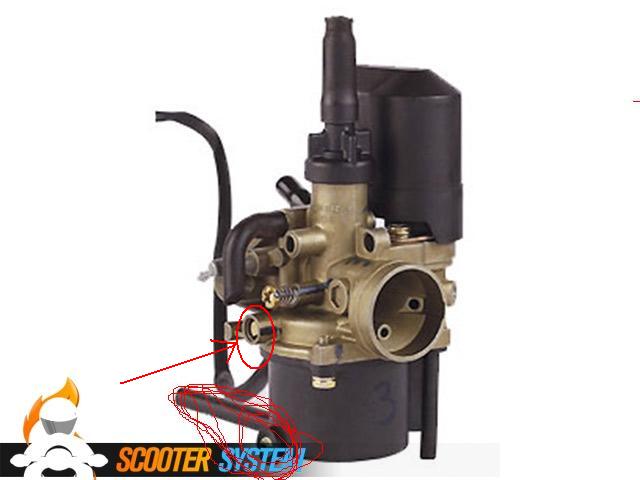

aurelien59580 Posté(e) le 14 mars 2014 Signaler Posté(e) le 14 mars 2014 Slt pour mon carburateur c'est lequel schema coté pipe ou coté boîte à air, je te joint une photo de mon carburateur par contre ce que j'ai entouré en rouge je ne l ai pas sur ma cuve ( la visse et la tige en plastique noir )
JSP SCOOTER (tom67) Posté(e) le 14 mars 2014 Auteur Signaler Posté(e) le 14 mars 2014 ta vis de richesse est côté pipe, je l'ai entouré en rouge, il faut une clef spéciale pour la tourner. mais il me semble qu'elle fonctionne comme si elle était côté baa, faut tester
